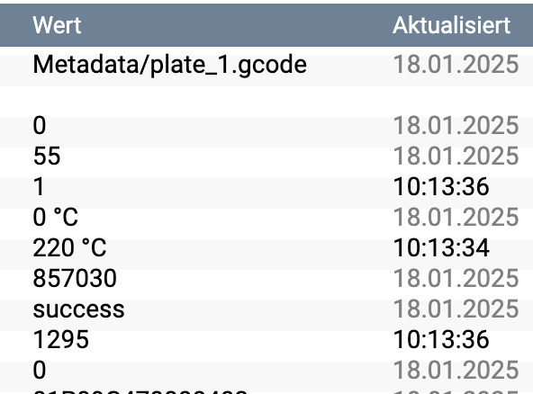

  2. Heute morgen hab ich einen neuen Druck angeschmissen und es aktualisieren sich nur noch ein Teil der Variablen. Im Screenshot ein kleiner auszug. z.B. werden gerade die Solltemperaturen nicht übertragen und der Status des Druckers steht auch noch auf FINISH statt auf running. Von den rund 100 Variablen aktualisieren sich nur noch ca. 10.
    Bildschirmfoto 2025-01-19 um 10.13.37
Indem du die IO-Instanz deaktivierst. Erstell einen Ablaufplan, passe die ID des ClientSocket an, triggere deinen Ausschaltvorgang und führe dann den PHP-Code aus ( ‚Open‘, false)
Umgekehrt beim Einschalten ( ‚Open‘, true) ev. ist dann auch dein 2. Problem gehoben
$instanceID = 13394;
IPS_SetProperty($instanceID, 'Open', false);
IPS_ApplyChanges($instanceID);
IPS_SetProperty($instanceID, 'Open', true);

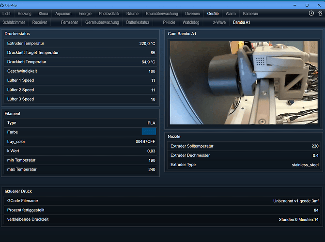

Da die interne CAM meines A1-mini totaler Müll ist hab ich eine externe CAM (Tapo C100) genommen.
Integration in ISP ist dann gleich wie für alle IP Cams.
Ach ja den Focus mußte ich ein wenig nachstellen um sie tauglich für Nahbeich zu machen.

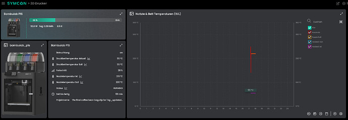

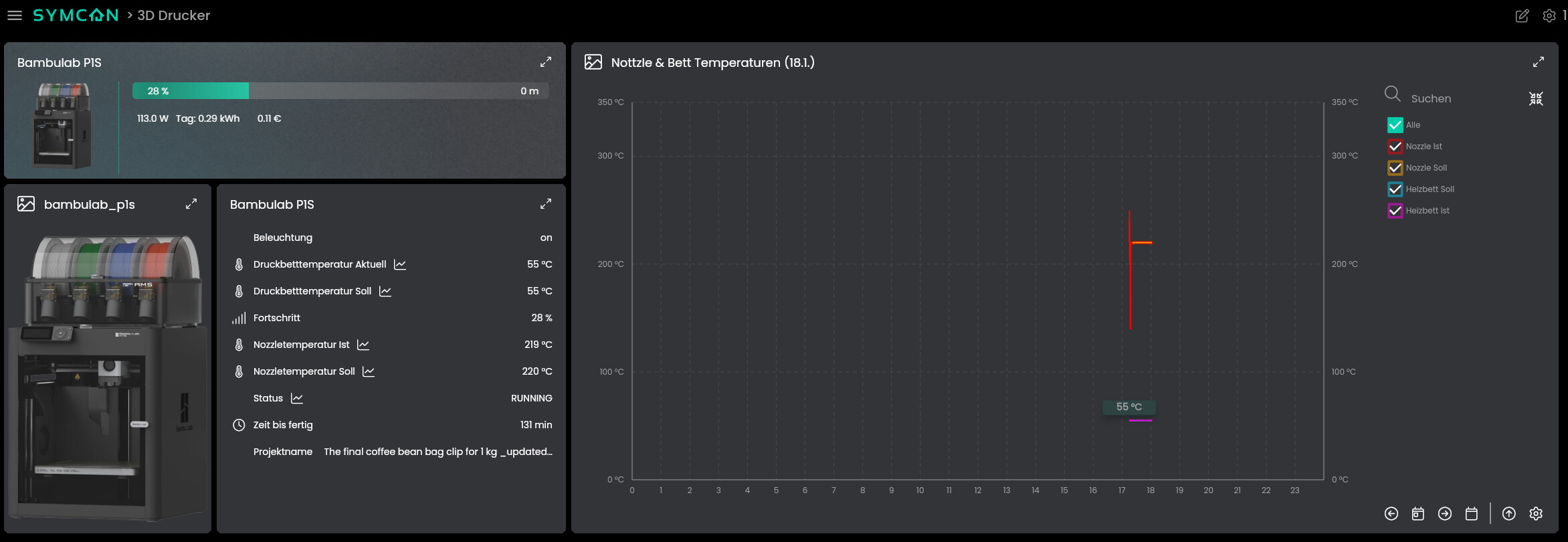

Hatte ja weiter oben einen Screenshot geteilt.
Is nur Monitoring, und das auch nur zum Spass - weils halt geht - richtig Sinn macht es nicht.

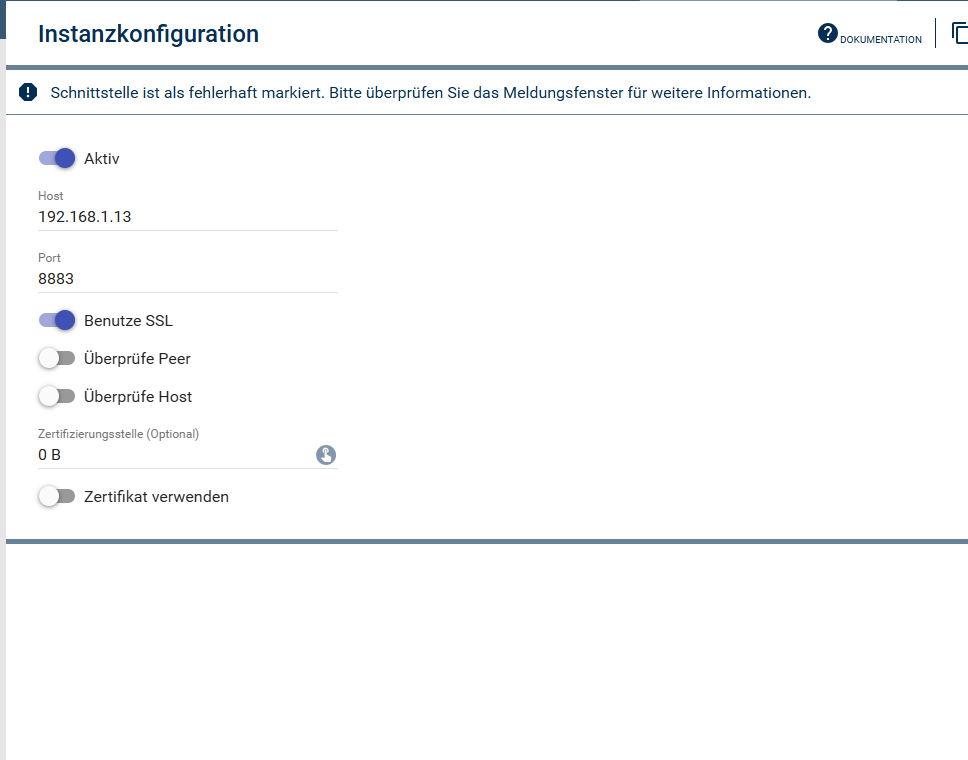

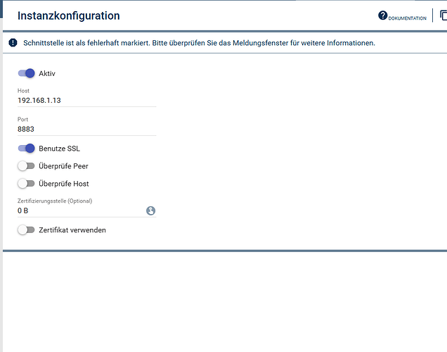

hab mich versucht, meinen P1S einzubinden. Leider ohne Erfolg. Der Client-Socket wird mir als Fehlerhaft angezeigt. Wenn ich das richtig interpretiere, kommt aber laut Debug etwas an.
dump p1s.txt (1,9 KB)
