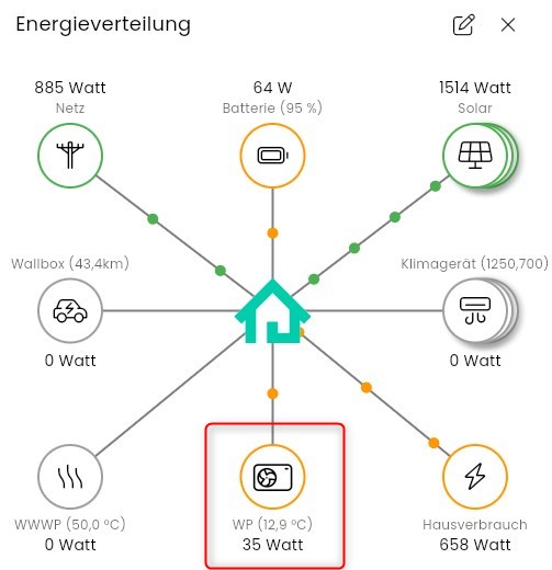

Kann man bei der Energieverteilung mehrere Zusatzinformationen anzeigen?
Ich möchte zum Beispiel bei meiner Wärmepumpe als Hauptanzeige die Elektrische Leistung anzeigen und als Zusatzinformation die Außentemperatur, Vorlauftemperatur und die Speichertemperatur anzeigen. Wie kann ich das machen?

Du könntest die Werte unter der Instanz verlinken und beim Vergrößern in der Visualisierung werden diese dann angezeigt.
Als Workaround könntest du eine String-Variable nehmen, welche die Werte der drei Variablen anzeigt nutzen. Diese kannst du dann per Automation aktualisieren, wenn sich einer der Werte ändert.
