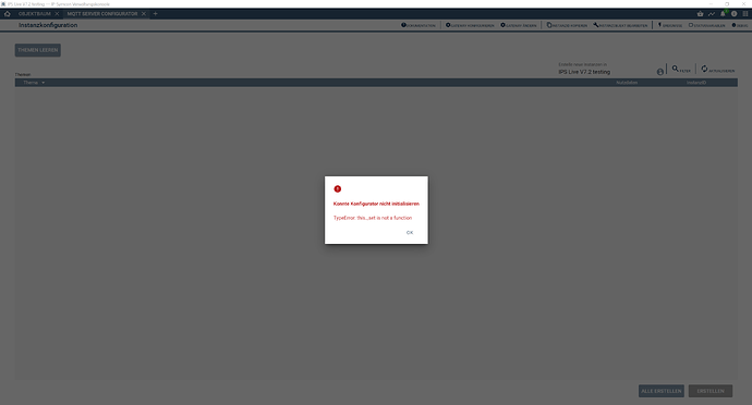

Ich bin ja nun auf die V7.2 testing wegen des Assoziationsfehlers in zWave gegangen.
Nun habe ich folgende Meldung erhalten:
Aktualisieren bringt dann wieder die selbe Meldung.
Das Themenfeld bleibt leer.
IP-Symcon 7.2, Ubuntu (Docker) (amd64), 19.07.2024, c91d656b9113
Kann das noch jemand bestätigen ?
Ein schönes Wochenende

Hallo Nall-chan,
die ProKonsole hatte ich für die V7.2 aktualisiert:
7.2, 06.06.2024, c13f4a65e4ce161d4f773daeb7c99edf7d173f6f
In der WebKonsole tritt der genau gleiche Fehler auch auf…
lueralba
@paresy
Nachtrag:
Auch die Konfiguratoren CCU-Homematic, Siemens-Logo und ZigBee sind mit der selben Fehlermeldung betroffen. Andere von mir genutzte Konfiguratoren funktionieren dagegen.
lueralba
somm
20. Juli 2024 um 20:16
5
Ist bei mir auch so kann div. Konfigurator nicht öffnen. Weder pro console noch web
Gruß stefan
paule
20. Juli 2024 um 20:04
6
Hallo ,
seit dem letzten Neustart vom Server ( Symcon inbegriffen) bekomme ich diese Meldung wenn ich z.B. dem MQTT Server Konfigurator öffnen möchte
Was kann ich machen um das Problem zu lösen ?
Mit freundlichen Grüßen
Paul
paule
20. Juli 2024 um 20:38
8
Ja ich glaube auch…
Hab es jetzt auch in anderen Installationen. Alle mit der Version 7.2
Auch hier, selbes Problem.
bb
@paresy
Ich habe eben mal Google Chrome installiert.
Dort werden für alle „fehlerhaften“ Konfiguratoren neue Geräte (vermutlich alle) angezeigt.
Gehe ich dann auf einen Konfigurator zeigt er die Liste der Geräte an.
Ohne Fehlermeldung !
In der Pro Konsole und meinen üblichen Firefox sehe ich weiterhin die Fehlermeldung.
Vllt. hilft die Info bei der Fehlersuche…
lueralba
Hoppla, da hat sich in einem Umbau letztens ein Fehler eingeschlichen. Fix ist unterwegs.
