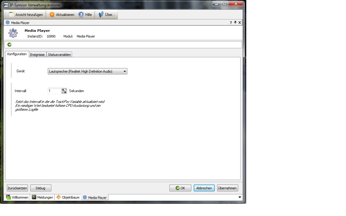

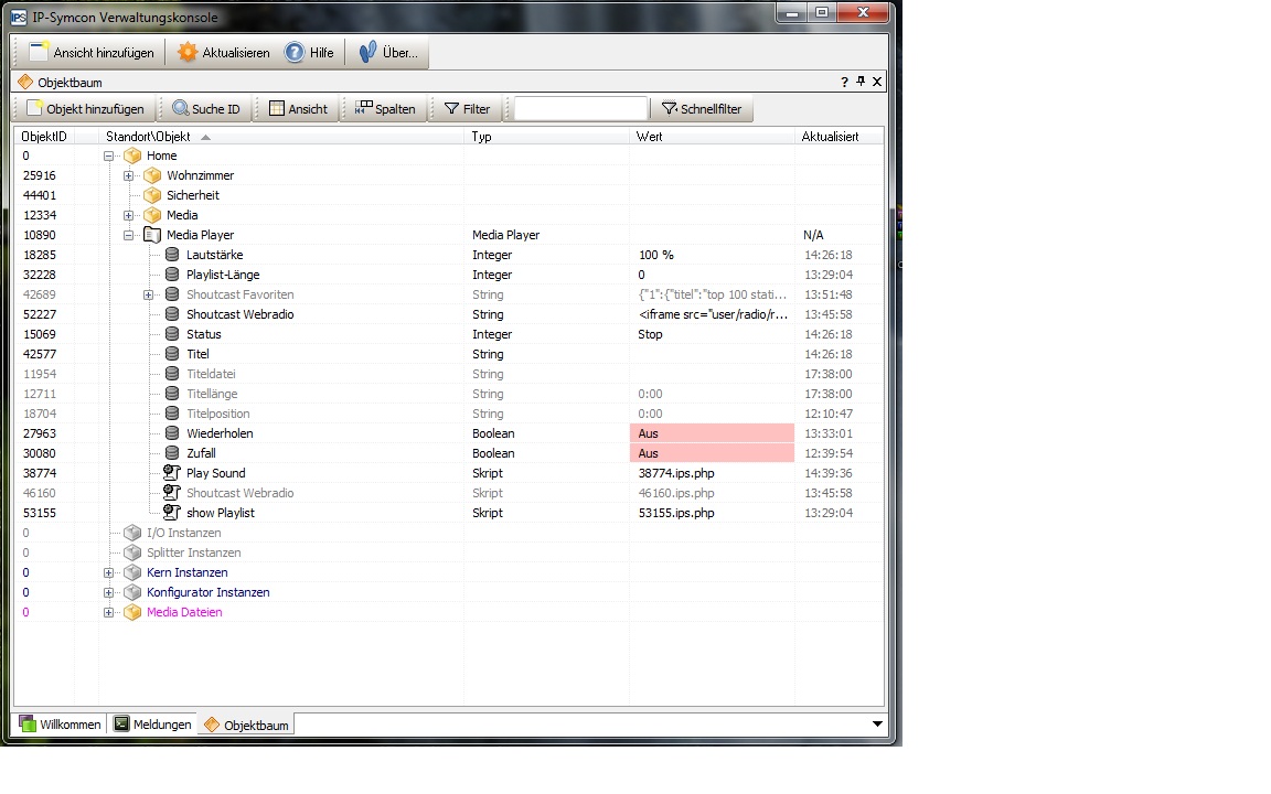

[/li][li]Bitte ein Screenshot von der Systemsteuerung/Sound/Audiogeräte verwalten
[/li][li]Bitte ein Screenshot von Mediaplayerinstanz im Objektbaum
[/li][li]Hast Du schonmal eine mp3 getestet und lege die mal dierekt in c: est.mp3
