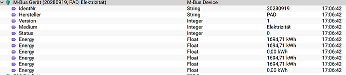

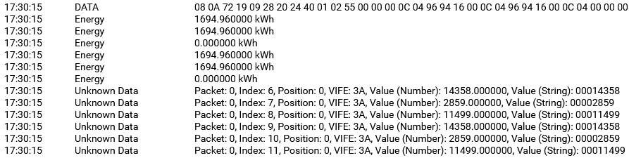

Ich hatte ja mal einen MBus-Kurs bei Siemens, wir haben da mit MBSheet gearbeitet (Zähler in Desigo PX einbinden). Von daher vieles schon mal gehört aber in der Praxis auch nie angewendet. Ich denke im Telegramm müsste alles drinstehen:
