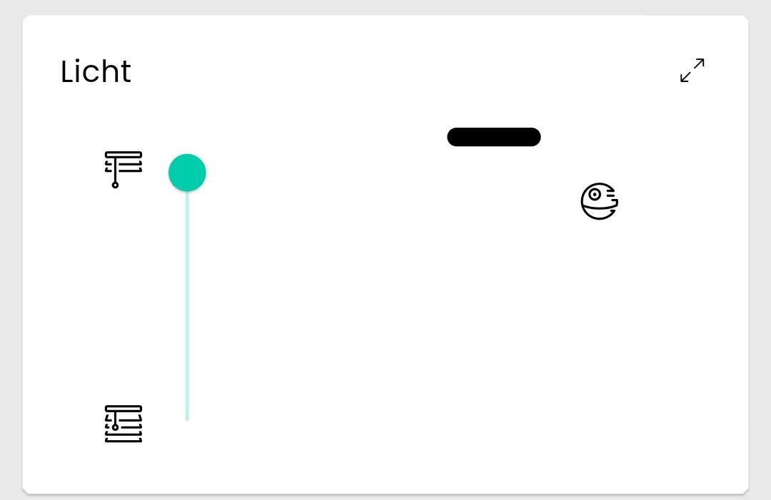

Hallo Todesstern :wink: der uns heute statt der Sonne angezeigt wird
4 „Gefällt mir“

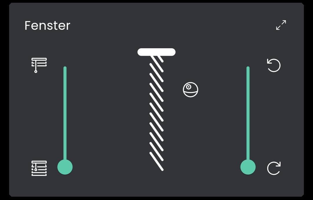

Bei mir sieht’s ähnlich aus, nur dass plötzlich alle Lichter zu Rollläden geworden sind :rofl:
Das sollte nichts mit dem Timing zu tun haben. Wenn du die Kachel öffnest solltest du über den Stift oben rechts die korrekte Darstellung auswählen können. Wenn die Helligkeits-Variable das Profil ~KNXScaling hat, kann es zu so einer Verwechslung kommen. Wenn die Variablen ein anderes Profil hat müssten wir da etwas nachbohren.
Ernst gemeint?
Sowohl Dimmwert als auch Jalousieposition haben in KNX den identischen DPT 5.001 (Prozent) und werden von IPS somit auch identisch mit ~Scaling.KNX angelegt.
Da hat also nicht ein böswilliger User das „falsche“ Profil benutzt sondern IPS selbst hat es nach euren Regeln so angelegt.
Ja, da wir das nicht differenzieren können, müsstest du aber bei Dimmern manuell das Intensity.100 auswählen. Mit dem semantischen Export setzen bzw. differenzieren wir die Profile korrekt.
