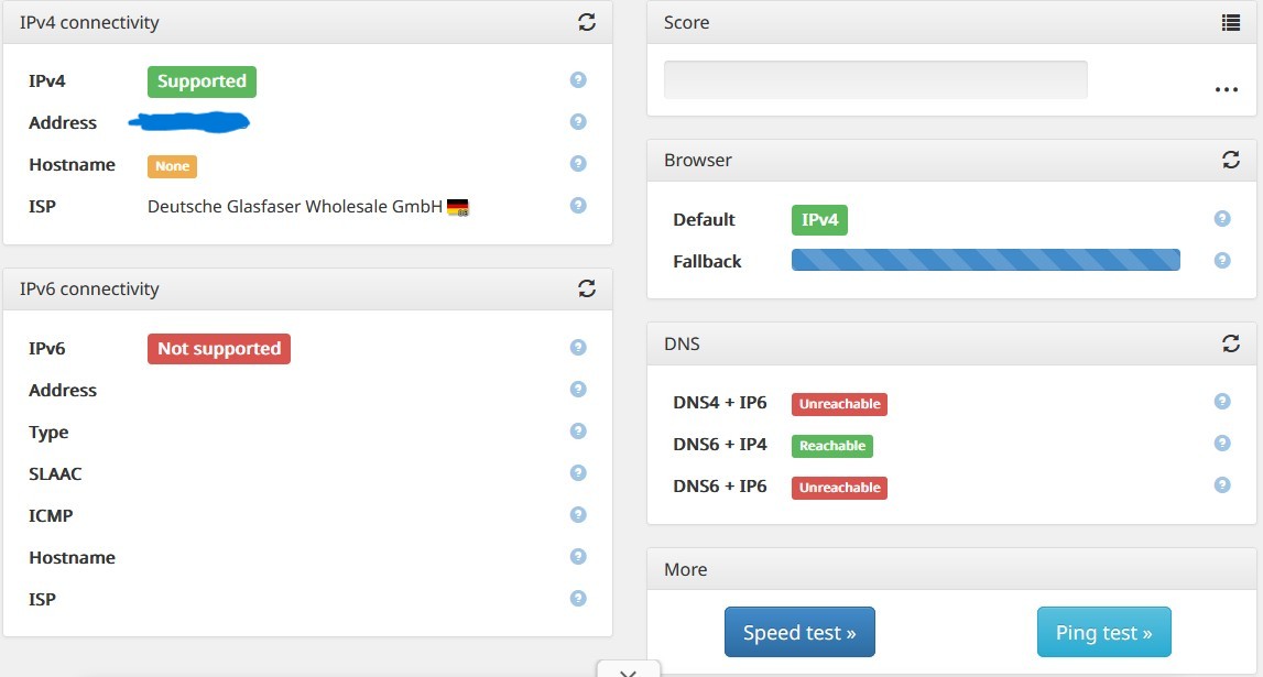

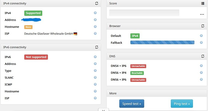

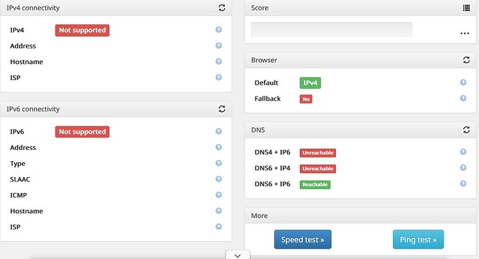

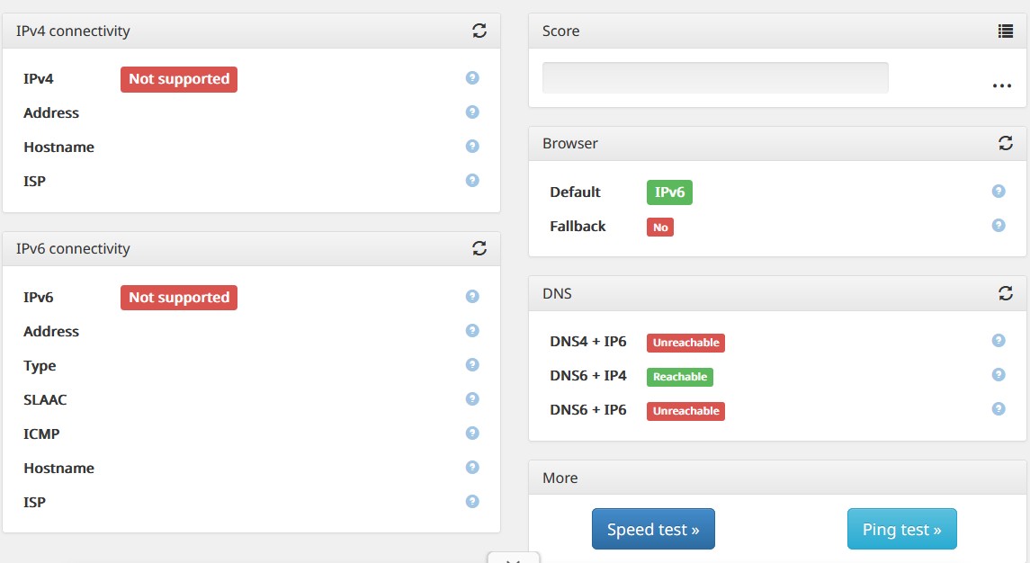

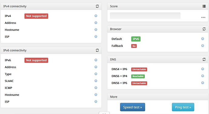

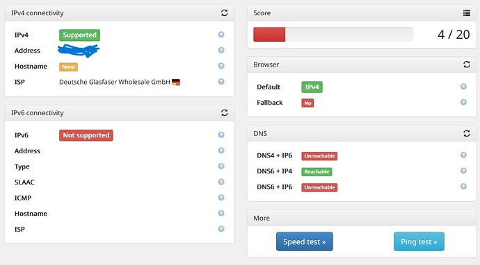

Auf der Website ipv6-test.com habe ich jetzt 5x getestet,
leider kann ich mangels Sachverstand die Ergebnise nicht deuten.
Ich sehe zwar das die schlecht sind, kann aber die Ursache dafür nicht beurteilen.
Neustart der Fritzbox bringt keinen Erfolg
Glasfasermodem neustarten bringt auch nichts
Ich möchte jetzt nicht die DG ansch*****, wenn es vielleicht gar nicht an denen liegt
Wer kann was zu den Screenshots sagen

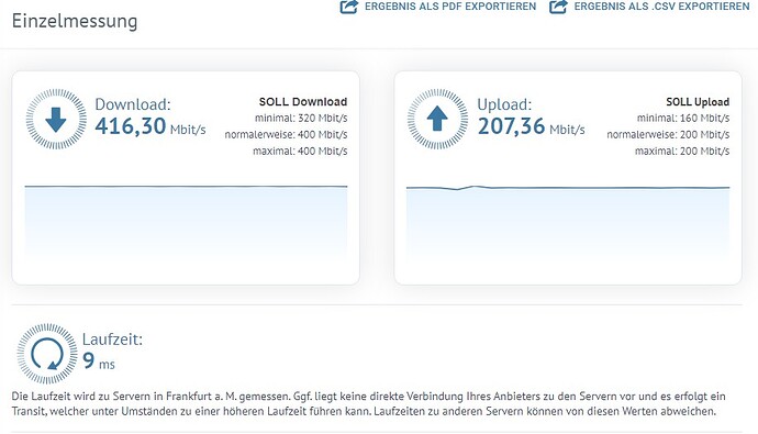

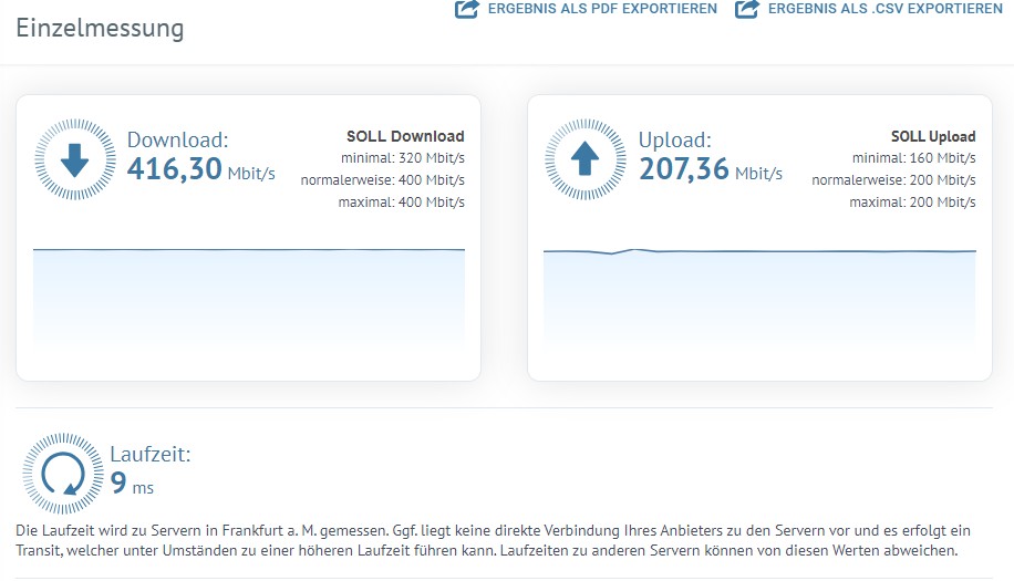

Ich würde zunächst mal die Geschwindigkeit messen. Dafür gibt es eine unabhängige Messung der Bundesnetzagentur: https://www.breitbandmessung.de

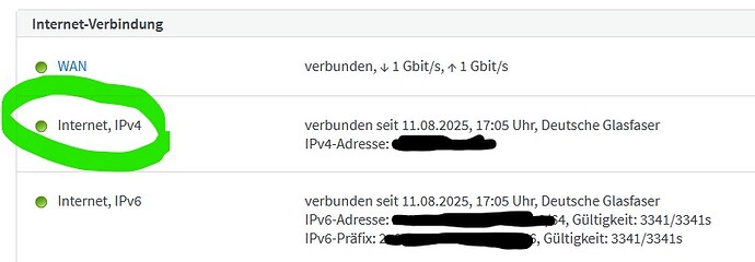

Was du gemacht hast ist eine Feststellung der Konnektivität. Wer zu Glasfaser wechselt muss wissen, dass er keine öffentliche IPv4 Adresse mehr erhält. Es gibt also nur noch eine IPv6. Die angezeigte IPv4 Adresse ist nur Glasfaser-Intern bis zum nächsten Hauptverteiler.
Falls du Anwendungen hast, die auf DynDNS basieren, werden diese nicht mehr gehen. Auch musst du die DNS einstellungen überprüfen. Diese dürfen kein IPv4-Format mehr haben, wie z.B. 8.8.8.8 oder 1.1.1.1.
Meistens fängt das Problem schon beim Router an, wenn man seinen alten Router behalten möchte, aber auf Glasfaser wechselt.

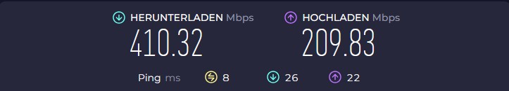

SpeedMessung ist unauffällig

Schalte ipv6 in der Fritzbox mal ab, sollte beim surfen erstmal nicht stören.

Das kann ich nicht unkommentiert lassen. Es ist schlichtweg falsch. Das mag für einzelne Provider gelten, hat aber nicht mit der Übertragungstechnik zu tun.
Gegenbeispiel, ich habe Glasfaser und eine echte public ipv4 (kein cgnat).

Er ist bei der Deutschen Glasfaser, da ist das m.W.n. so.
Ich will nur kurz Bestätigen (da selber bei DG) das die nur ip6 haben. Und schon wieder weg :slight_smile:
Ohne IPv4 hättest du aber ganz schön Probleme und sonst könntest auch nicht mehr surfen, wenn du IPv6 abschaltest :wink:
Bei DG hast du eine private IPv4(CGNAT), damit kannst du nach außen alles per IPv4 erreichen, bist nur selber von außen nicht per IPv4 erreichbar.

ping und downloadraten sind unauffällig

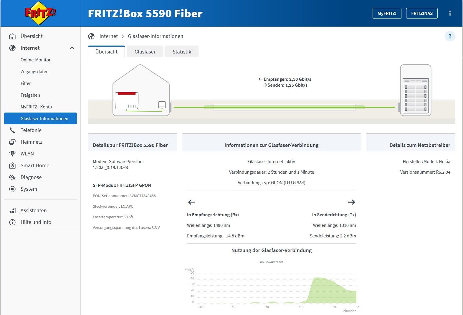

Nachdem ich einfach nicht mehr weiter wusste, habe ich jetzt mal meine Fritzbox 5590 Fiber, über das GPON SFP Modul direkt an die Glasfaser angeschlossen.
Das hat gefruchtet, und diese nervige und ewig dauernde Latenz ist endlich weg.
Ich habe zwar keine Ahnung, woran meine Probleme jetzt schlußendlich lagen, aber es funktiniert wieder alles wie gewohnt. :+1:
vielleicht hatte das Nokia NT eine Macke :thinking:
