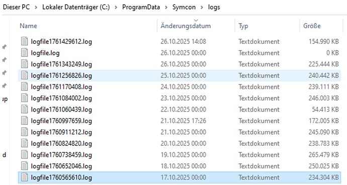

seit geraumer Zeit, wann genau das angefangen hat, kann ich gerade nicht sagen, erzeugt Symcon täglich rum 250 MB Logfiles. Vielleicht ist das normal, mir kommt das aber sehr viel vor.

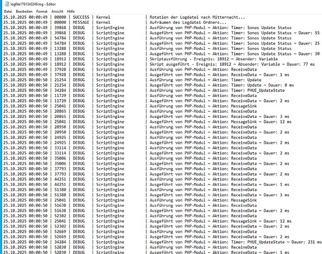

Wenn ich in die Logfiles reinschaue, dann fällt mir ehrlich gesagt auch nicht viel auf. Der präsenteste Vertreter ist mein Shelly 3EM, der den Hausverbrauch misst und eben in Symcon speichert.

Das Defaultlogging ist unnötig umfangreich. Schalte man in den Spezialschaltern „VariableWatch“ und „LogFileVerbose“ aus. Du kommst dorthin über das (i)-Symbol oben rechts in der Konsole.

„VariableWatch“ war sogar schon aus. Scheinbar habe ich mich damit in Vergangenheit auch schonmal beschäftigt.
„LogFileVerbose“ war aber noch aktiv. Ist jetzt ebenfalls deaktiviert. Mal sehen ob es Hilft.
