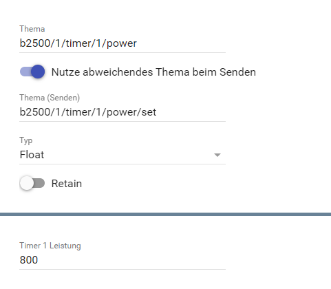

Seit gestern habe ich auch den B2500 mit einem ESP32 mit ESPHome in Symcon eingebunden. Die Werte kommen auch alle zuverlässig rein, das funktioniert also perfekt. Was leider bei mir nicht funktioniert ist das Ändern von Werten aus Symcon heraus. Ich würde gerne die Leistung eines Timerers ändern (b2500/1/timer/2/power). Versucht habe ich es mit
RequestAction(ID,80);
In Symcon ändert sich der Wert der Variablen auch, Fehlermeldung kommt keine. Allerdings kommt bei ESPHome und am Speicher leider keine Änderung an.
Hat von Euch jemand eine Idee was ich da falsch mache?
Thorsten

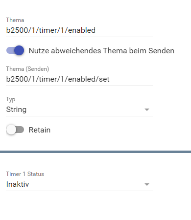

Du hast hier
eine Beschreibung der Topics. Wie du siehst, gibt es bei den Werten, die man ändern kann immer ein eigenes Topic „b2500v2/1/timer/3/power/set“.

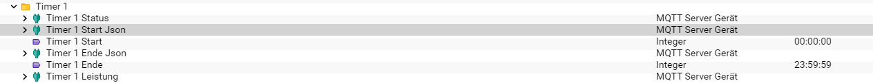

Bei mir sieht das dann so aus.

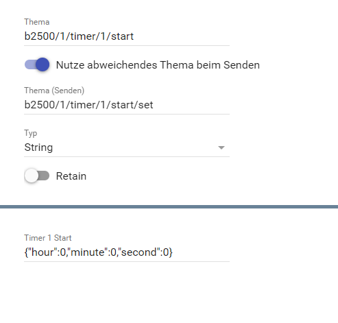

Ändlich bei den Zeiten für die Timer

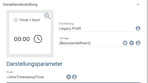

Für das Ändern der Zeiten habe ich mir zwei zusätzliche Integervariablen definiert, mit dem Profil für Zeit
Natürlich mit Aktionsskript.
Für das Senden an den Speicher ist ein Skritp zuständig, welches einfach bei Änderung irgend einer Zeit (Es gibt insgesamt 10 Zeitvariablen für 5 Timer) aufgerufen wird.

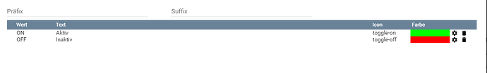

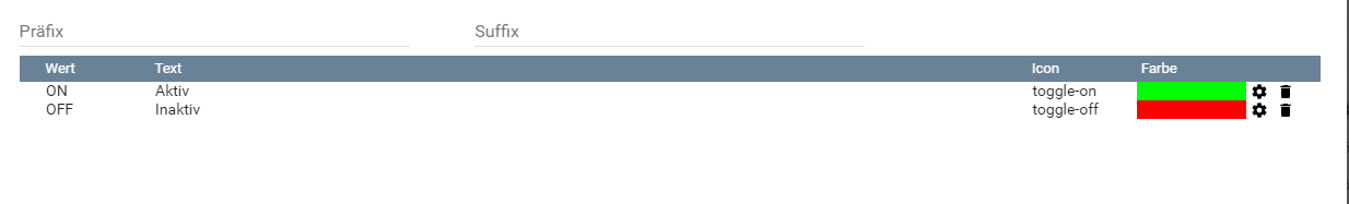

Auch den Status (aktiv/Inaktiv) kannst du ändern
Ich habe mir dazu ein eigenes Profil angelegt.

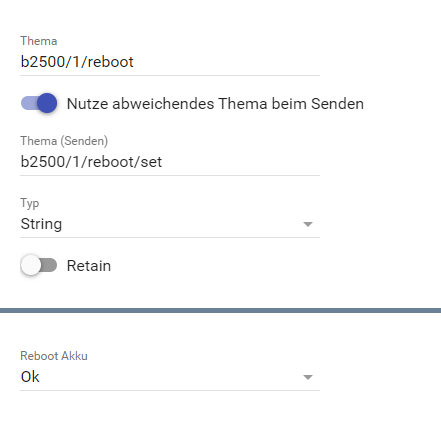

Wenn du den Akku oder den ESP neu starten musst, dann geht das auch.
Reboot Akku
Um den Akku neu zu starten musst du ein RequestAction auf die Variable mit dem Wert „PRESS“ machen.

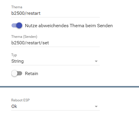

Das gleiche für den Reboot vom ESP.
Auch diese Variable erwartet den Wert „PRESS“.
