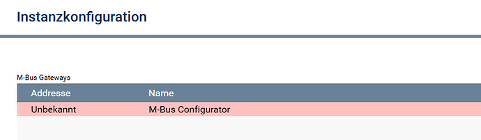

Schau mal bitte wie dein physikalischer objektbaum aussieht. Wahrscheinlich hängt der MBus Discovery falsch.
meinst du den?
Aber da habe ich gerade gesehen, das der auch rot ist?
Oder was meinst du genau, sorry bin nicht in allen Themen so tief :slight_smile:
Dominik
Nein, den physikalischen Objektbaum.
ah, habe Ihn gefunden, aber ich kann da nicht viel mit anfangen :slight_smile:
Dominik
