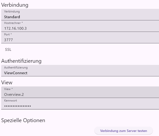

Hi kris,
muss dich enttäuschen das klappt so nicht, außer du hast noch einen super Tipp für mich.
Siehe Bilder

ich brauche hier auch noch einmal ein wenig Nachhilfe. Ich habe mein Wandtablet derzeit über die IP-Magic Adresse verbunden und somit bei einem Internetausfall keinen Zugang mehr.
Alle Versuche es auf eine lokale Verbindung umzustellen scheitern. Der Fernzugriff ist in der Synology hinterlegt und das System ist über IP Magic von außen zu erreichen.
Aber egal welche Kombination aus Verbindungen und Passwörtern ich versuche, schlagen die Verbindungen immer fehl. Auch das automatische Suchen funktioniert nicht. Er findet zwar 3 Ubuntu Systeme, was ich von der Anzahl überhaupt nicht verstehe, von denen ich aber auch nur eins öffnen kann.
Das Abscannen des QR Codes (mit PW) schlägt auch fehl. Hier kommt der Fehler „Exception: Error docoding Result: Output-Buffer exceeds Limit (20971520 bytes). Operation halted.“
Kann mir vielleicht einer mal genau erklären, was man bei der manuellen Eingabe genau machen muss, damit man eine lokale Verbindung herstellen kann?

Der einfachste Weg wäre
Das Kennwort gibt es nur, wenn du es in der View gesetzt hast, es hat nichts mit Symcon oder Fernzugriff zu tun ;-).
Der unteren Button sollte dann zu einem „Verbindung zum Server erfolgreich!“ führen.
Hallo Ralf,
danke für den Hinweis. Ich habe das PW aus IPS View nun rausgelöscht und „kein Kennwort erforderlich“ gedrückt. Nun ist die Verbindung erfolgreich.
Allerdings kommt jetzt wieder beim Laden der View der Fehler "„Exception: Error docoding Result: Output-Buffer exceeds Limit (20971520 bytes). Operation halted.“
