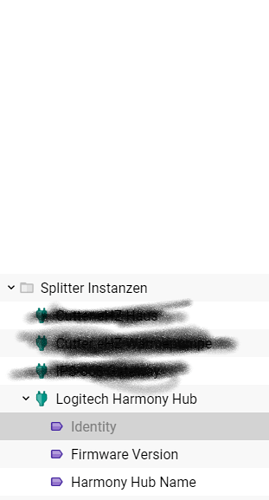

Ich habe die Konfiguration dann händisch angelegt. Konfigurator erstellt, Kontodaten eingetragen, Hub-IP konfiguriert usw. Dann klicke ich im Konfigurator auf „Konfiguration auslesen“. Dabei wird nur die Identity ausgelesen. Ist das mehr als ein kosmetisches Problem? Firmware Version und Harmony Hub Name zieht es erst, wenn ich im Hub auf „Aktualisieren der Harmony Info“ klicke.
