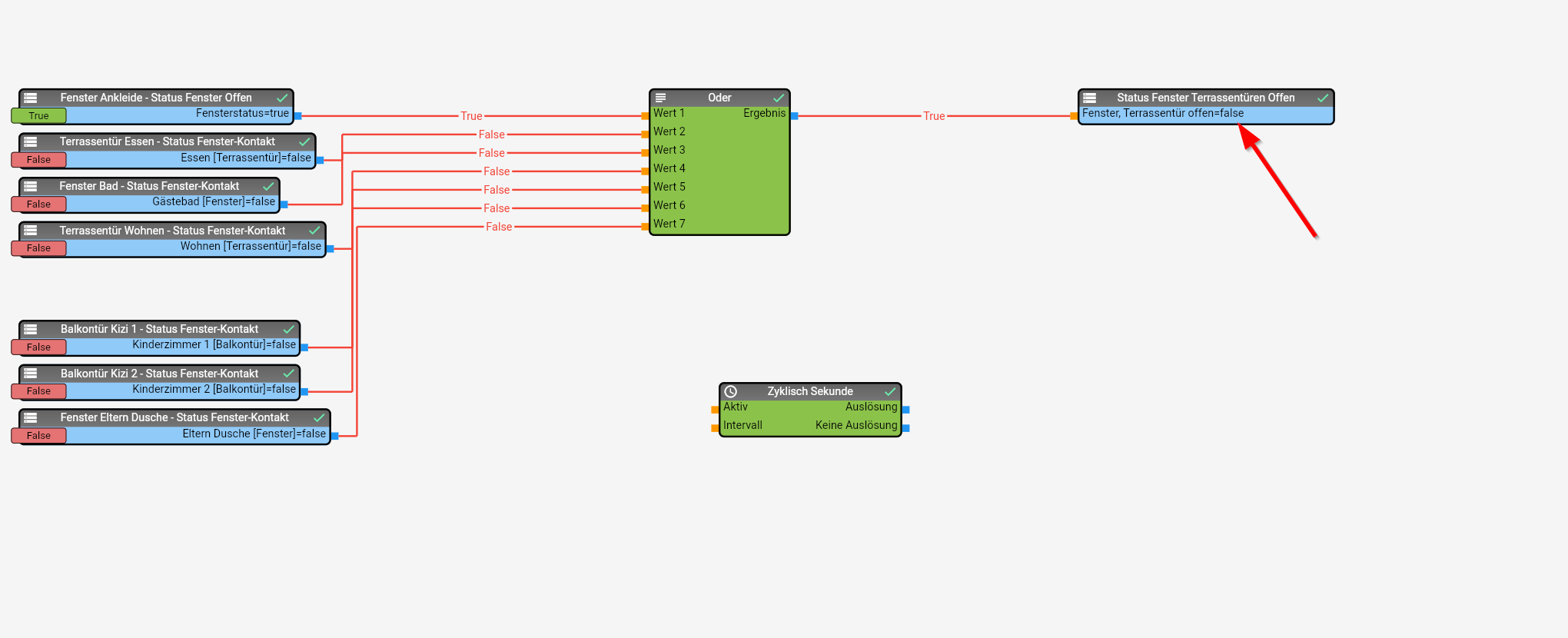

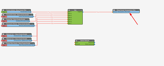

Tag,
wieso funktioniert dieser Logikplan nicht?
Vielen Dank für eure Hilfe
lg

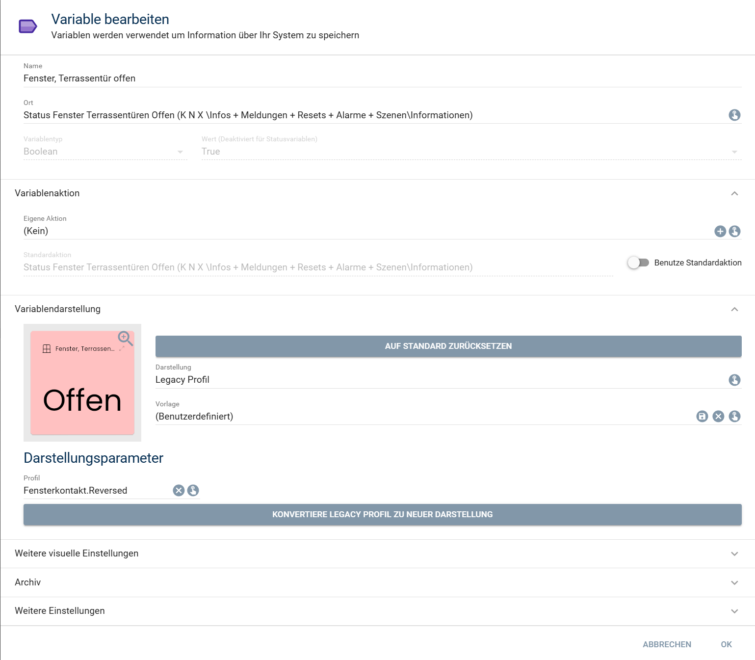

Hast du an der variable evtl. die Standardaktion deaktiviert? Kannst du die EIS Instanzen in der Visu überhaupt schalten?

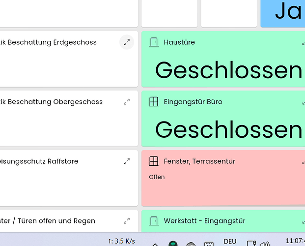

Ja, Standardaktionen sind deaktiviert weil ich die Ansicht so haben möchte, also es soll nur eine Anzeige sein:
Wieso auch immer nun gerade das OFFEN so klein ist verstehe ich auch nicht.
Mit Standardaktionen AKTIV geht es!
