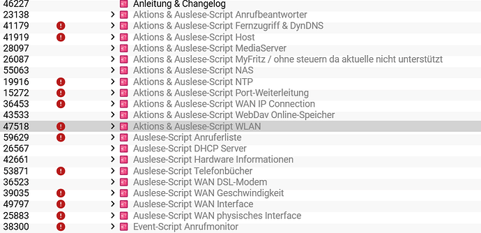

Ich habe mir ein Logfile mal angesehen und grob durchsucht…
Debugs habe ich als großteil des Logs… Nachdem ich mir eine ID mal angesehen habe, habe festgestellt das Sie Großteils wohl alle vom alten FritzBox-Projekt stammen
Hier mal ein Auszug
Ansonsten Google Kalendereinträge, Harmony-Roku, VariableManager
