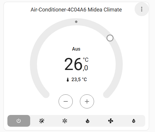

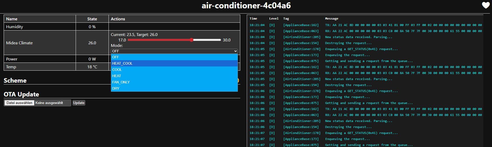

Ich hab das ganze nun schon ein ganzes Weilchen laufen und bin sehr zufrieden, hab es aber mit anderer Hardware umgesetzt.
USB Stick in einem Niederlande Shop bestellt (such mal bei Google nach Midea ESP USB Holland) da findest du dann einen Link zu Hobby Electronica, das Modul heißt SLWF-01
hab ich nun schon mehrfach, auch bei Bekannten verbaut.
den alten Stick entfernt (falls vorhanden) Neuen rein, mit dem eigenen WLAN verbinden und das wars (ich blocke das Gerät noch zusätzlich über die Firewall)
ohne Cloud sauber im HA drin (glaube über die ESP Home Erweiterung)
steuern geht darüber problemlos
Ansonsten hat das Ding eine Weboberfläche über die du auch direkt steuern kannst. (das hat den meisten ohne Smarthome schon gereicht)
für mich im Moment die einfachste und beste Lösung, ganz ohne basteln (HA findet das Teil wie immer allein)
Anbindung an IPS über HA ist möglich (MQTT) hab ich aber nicht, weil ich es im Moment nicht benötige.
