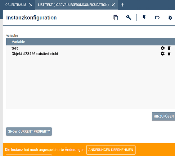

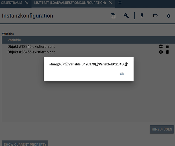

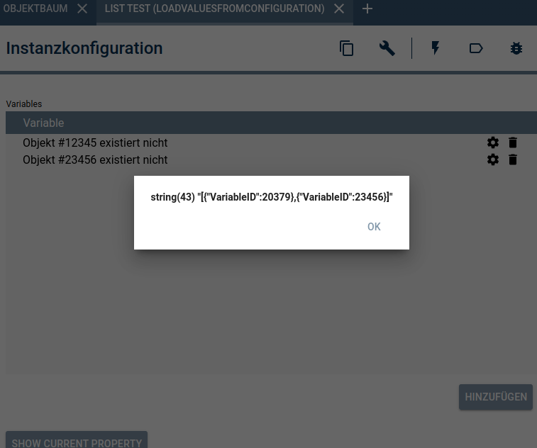

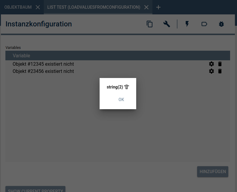

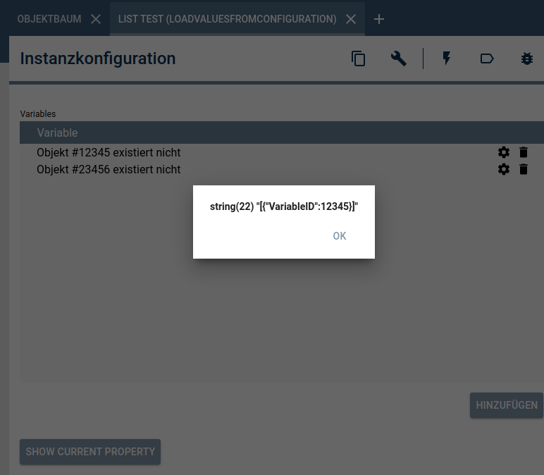

also so ganz möchte eurer [Beispielcode]( SymconTest/ListLoadValuesFromConfigurationTest at master · symcon/SymconTest · GitHub 3) aber nicht, oder ich verstehe es nicht.
Ich erstelle eine neue Instanz (letzte 7.2) List Test (LoadValuesFromConfiguration) und ohne etwas einzurichten sehen wir folgendes Bild
Soweit so gut. Ich nehme nun das erste Objekt, klicke auf das Zahnrad und wähle eine Variable aus
Bis hierin sieht es ja noch stimmig aus. Übernehme ich das nun kommt aber das
Man beachte im Hintergrund, das sich dort nichts geändert hat. Die Property wurde aber erstellt. Ich kann auch nicht löschen… Schließe ich das Fenster und öffne es wieder, sieht es so aus, wie vorher
