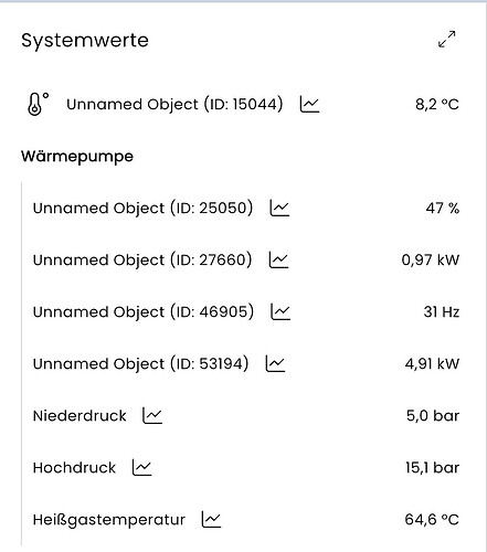

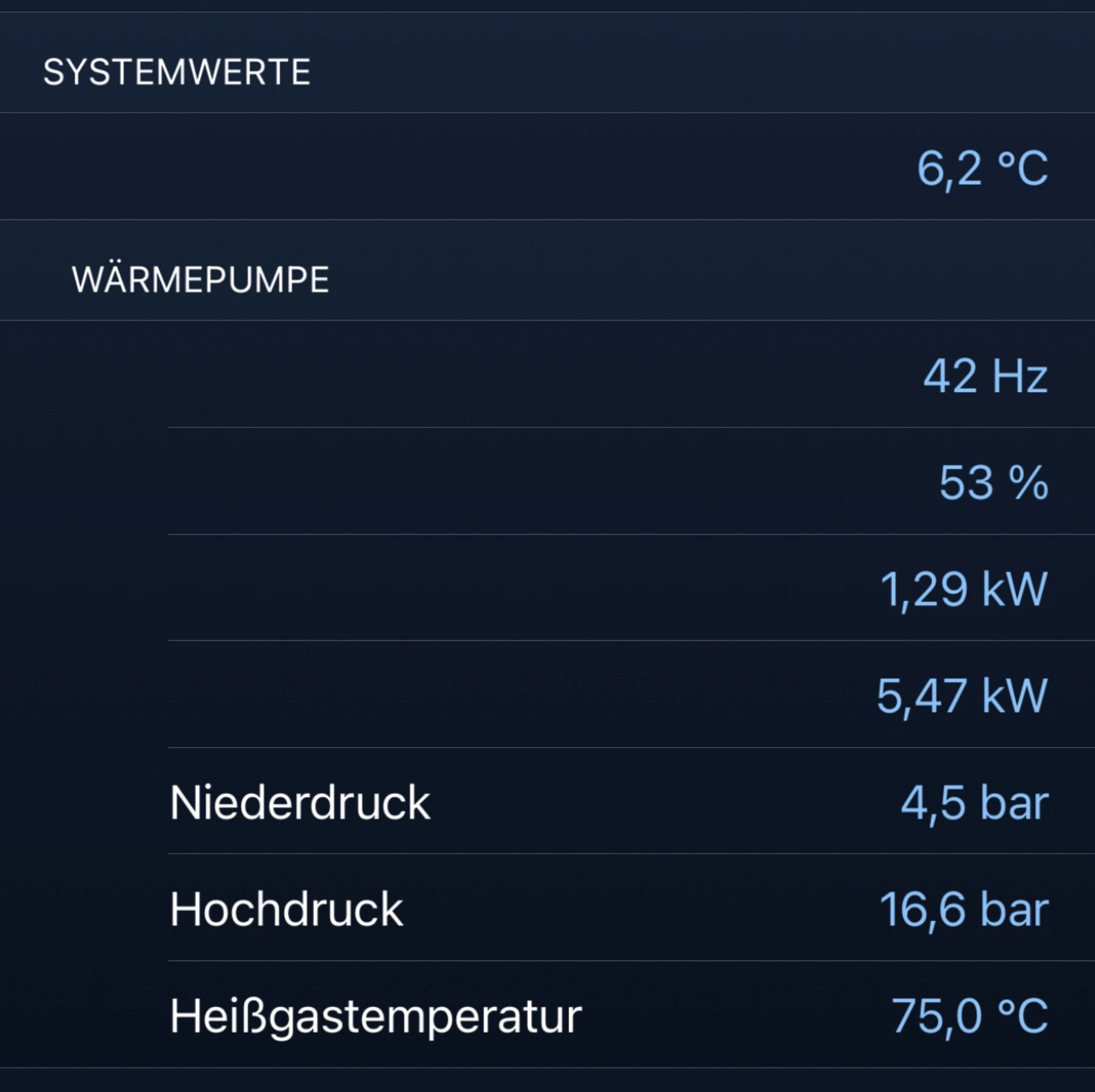

Links ohne Namen erben den Namen nicht mehr
In der Mobile App werden Links ohne (eigenen) Namen nicht korrekt dargestellt. Ich meine, früher erbten sie den Namen vom verlinkten Objekt.
Mir ist es aufgefallen, da noch nicht alle Mitglieder der Familie die neue Visu nutzen und bei denen nun vereinzelt „Löcher“ auftauchen.
Ist das Problem schon bekannt?

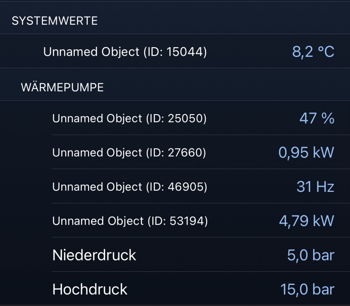

Mittlerweile haben wir es umgebaut, dass unbenannte Objekte tatsächlich einen leeren Namen haben anstatt „Unnamed Object (ID: 12345)“ heißen. Aber die alte App schaut halt auf den Namen und prüft ob da die ID drin steckt. Falls ja, gilt die Variable als unbenannt. Um das auf die alte App zu münzen müsstest du also einfach die ID in den Namen hängen.
Und wie geht dann die Visu damit um, filtert sie die ID wieder raus?
Nicht, dass ich mir die Visu „kaputt“ mache.
Das Legacy-Handling ist aktuell noch überall drin, sodass eine ID im Namen als unbenannt gewertet wird.

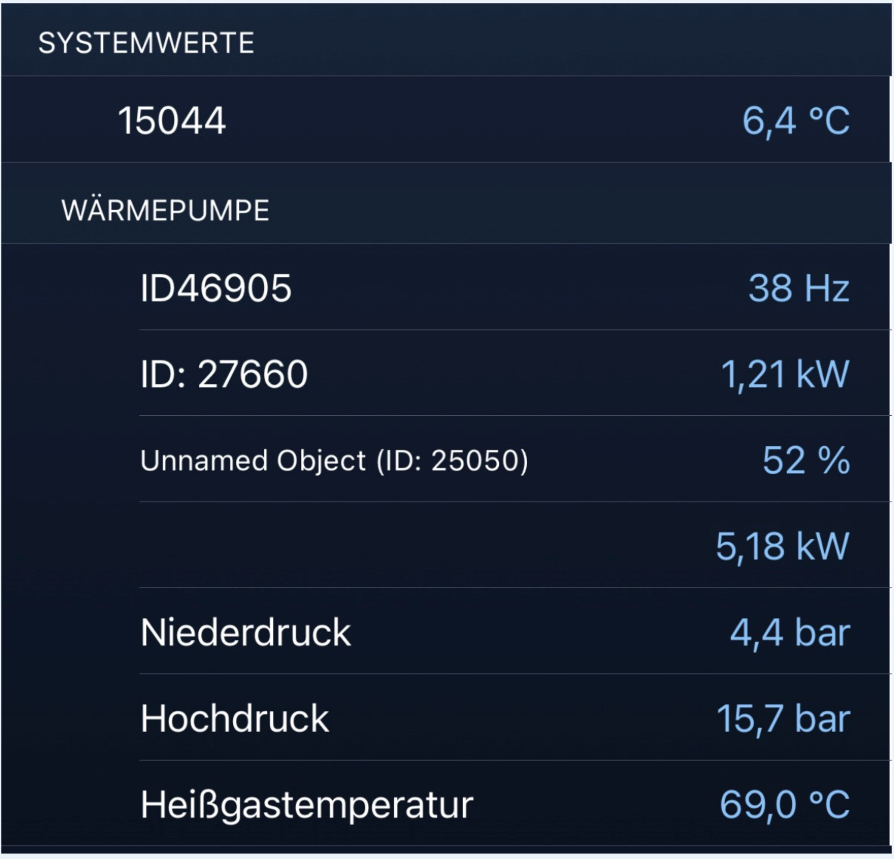

Also in der Visu funktioniert es halbwegs. Zum Beispiel „47210“ als Name wird ignoriert und der Name des verlinkten Objekts genommen.
Aber was muss ich genau eintragen, damit die App zufrieden ist? Da sind meine Versuche bislang gescheitert:

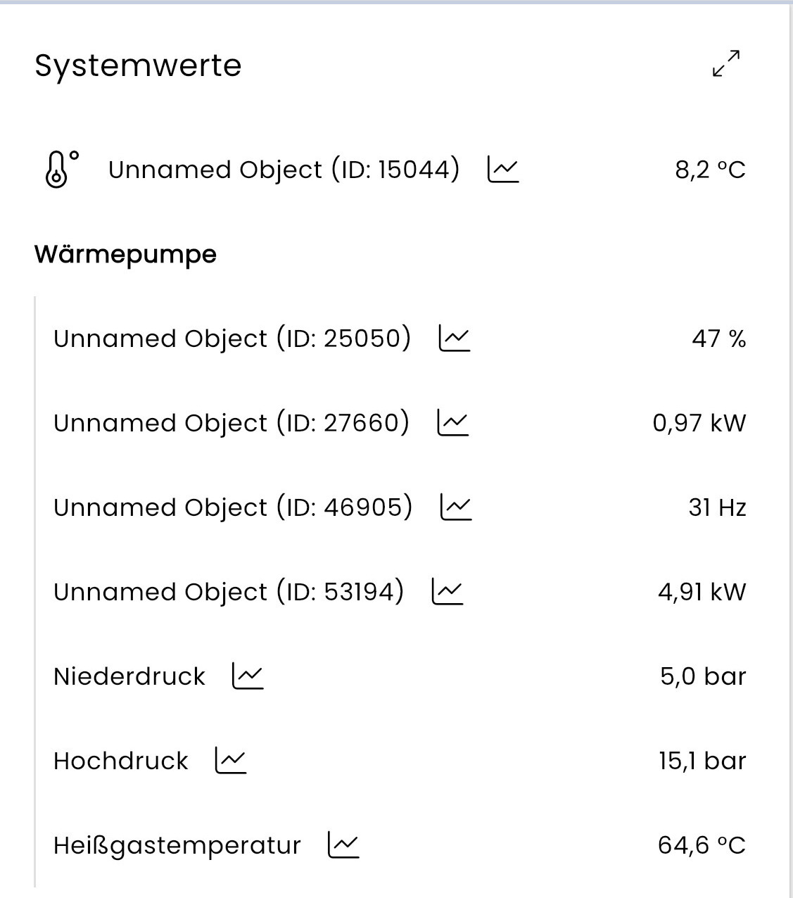

Ich habe gerade gemerkt, dass beim Verlinken von Variablen die Links mit dem Namen „Unnamed Object (ID: 12345)“ angelegt werden und bin nun komplett verwirrt.
Sollten und wurden sie nicht mit einem leeren Namen angelegt?
Dann wurde Verlinken wahrscheinlich einfach nicht angepasst :wink: Wie gesagt, Unnamed Object war früher immer die Variante, wir haben das „kürzlich“ erst auf einen leeren String angepasst. Und scheinbar einfach da einen Fall übersehen.
So sieht es aus. Nur wenn ich einen Link neu anlege über „Objekt hinzufügen“ ist der Name wohl leer. Mich hat nur gewundert, dass bei mir so viele dieser Fälle auftraten, obwohl ich den diesen Weg fast nie nutze.

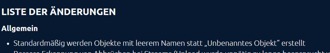

Die leeren Namen kamen mit der 8.1
Eventuell wurden bei der Konvertierung die Linknamen geleert?
