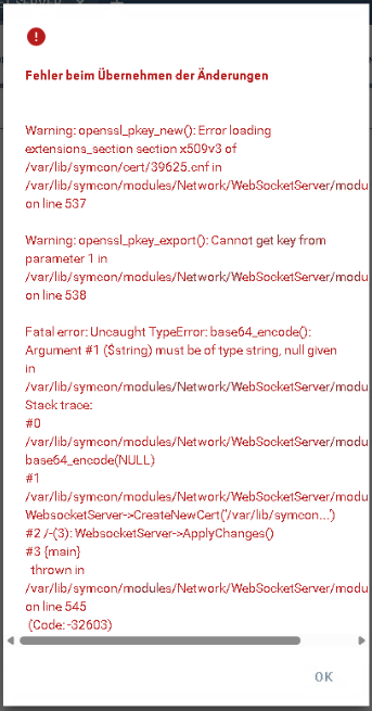

Da ich mit dem Gedanken Spiele eine Modul für die Unfoldedcircle Remote zu bauen habe ich versucht eine Instanz das WebSocketServer Moduls aus @Nall-chan git repro ( GitHub - Nall-chan/Network: PHP-Library enthält verschiedene PHP-Module für Netzwerkanwendungen in IP-Symcon ) zu erstllen, leider bekomme ich beim aktivieren von TSL ohen vorher Zertifikate geladen zu haben folgende fehler meldung.
Kennt einer das problem, Gemini hat mich drauf hingewiesen das meien OpenSSL version eventulle zu neu ist und daher nicht mehr kompatiebl.
Grus Max
Das Modul wurde nie weiter als für Symcon 6.0 getestet.
Vermutlich liegt es an der neuen PHP-Version.
Irgendwann bekommt es ein Update, da ich Teile der Bibliothek wieder aufleben lassen will. Nur etwas Zeit fehlt dafür noch.
Du kannst aber seit Symcon 5.2 über das Hook Control den Symcon WebServer als WebSocketServer nutzen.
Mach mal ein Update, es sollte jetzt funktionieren.
Alternativ lass TLS aus und konfiguriere es im Server-Socket.
Danke, habe jetzt schon in Richtung Hook Control getestet aber dann schau ich mir das eventuell noch Mal an.
