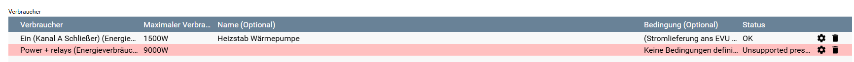

Den Energieoptimierer habe ich schon, allerdings kommt bei der Auswahl “aktueller verbrauch” folgende Fehlermeldung:
Deshalb wollte ich mir ein eigenes Skript zusammenstellen

Die Variable für den aktuellen Verbrauch setzt du nicht bei den Verbrauchern sondern auf der Hauptseite des Energie Managers unter „Überschuss (W)“.
Mache dich vielleicht einfach etwas besser mit dem Energiemanager vertraut, z.B. in der Doku. Wie gesagt, damit geht das perfekt.
