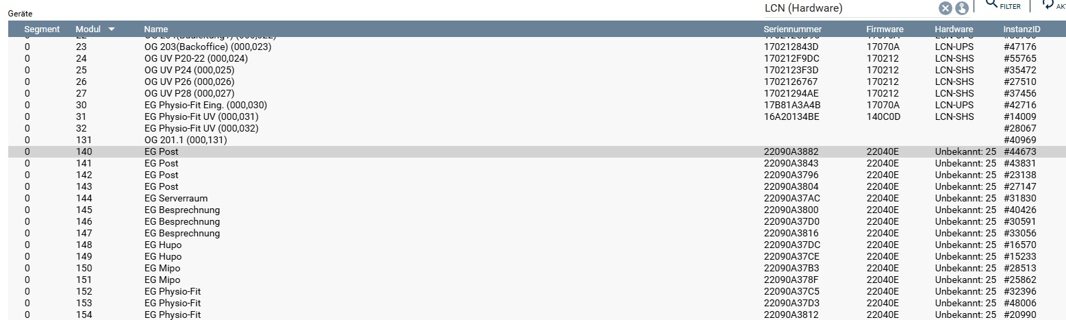

Die Hardware wird im LCN-Konfigurator nicht erkannt
Die unbekannten Module sollten alle LCN-UMR sein.

In der Anlage ist ein PKE verbaut.
Sollte aber nichts mit der Schnittstelle zu tun haben.
Eher mit der Erkennung der Module in Symcon.
Da fehlt einfach ein Eintrag. Ich kümmere mich darum. :slight_smile:

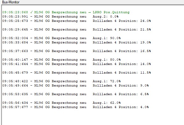

Könntest du auch gleich die Positionsmeldungen mit aufnehmen.

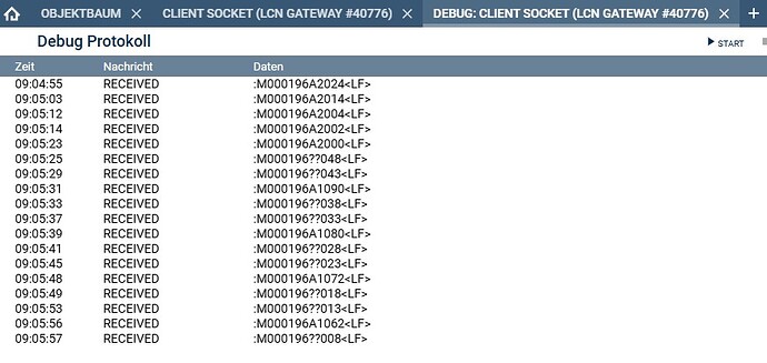

Die Meldungen kommen im Busmonitor, sie sind aber nicht in Variablen aus lesbar.
Kannst du mir die Meldungen aus dem Bus Monitor mal hier reinkopieren?
Ich hoffe das hilft Dir weiter.
Busmonitor
