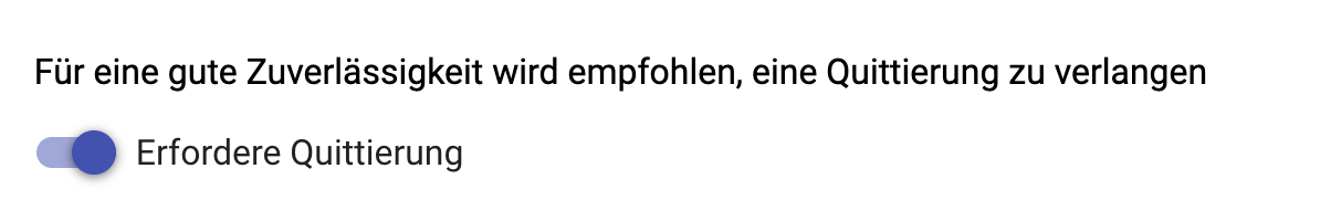

du hast vermutlich im LCN Splitter die Überwachung dr Quittierung eingeschaltet:
Die Meldung sagt dir, das das Modul nicht reagiert hat innerhalb von 5 Sekunden mit einer Quittierung des LCN Befehls / bzw Reaktion an IP-Symcon.

In der PRO wird das konfiguriert für alle Module
grafik
und die Einstellung muss zu deiner Einstellung in Symcon passen.
Ich vermute, ein Modul kann die 200 Schritte nicht, daher kannst du per Pro nich auf 200 Schritte schalten.
Ansonsten hätte die Pro einen Fehler.
