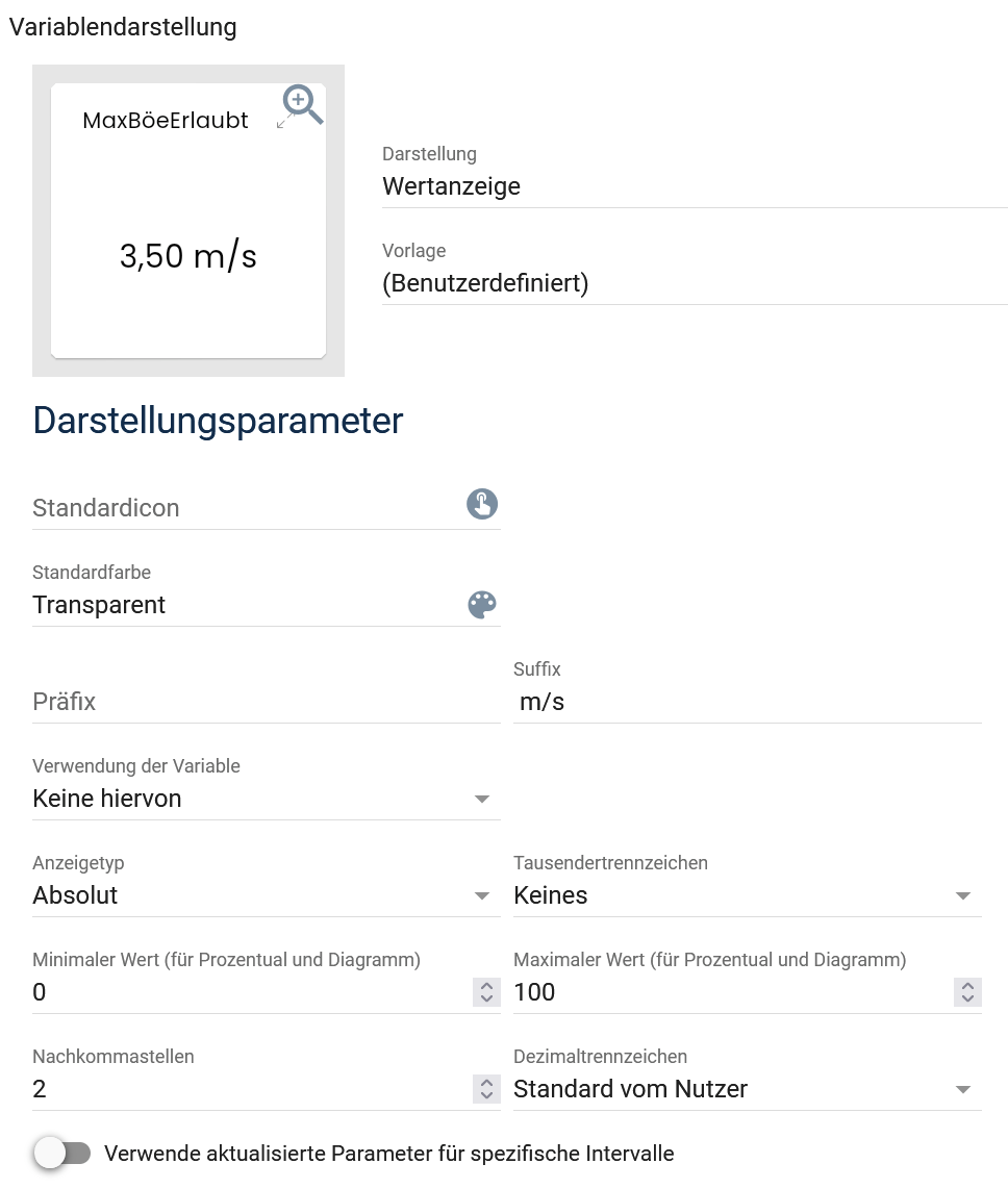

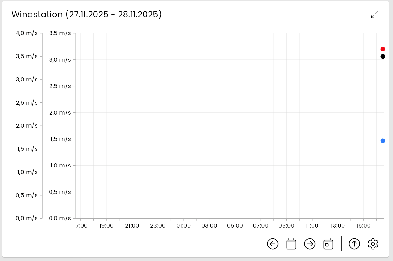

wie kann ich einen konstanten Wert im Diagramm anzeigen, auf der selben Achse mit der selben Skalierung?
Aktuell wird mir der konstante Wert auf einer 2. Achse mit einer anderen skalierung angezeigt…
Konstante Linie:

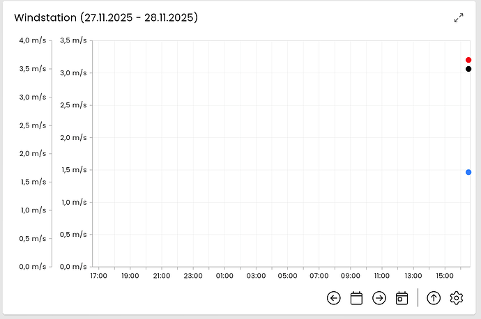

Konstante Linie:

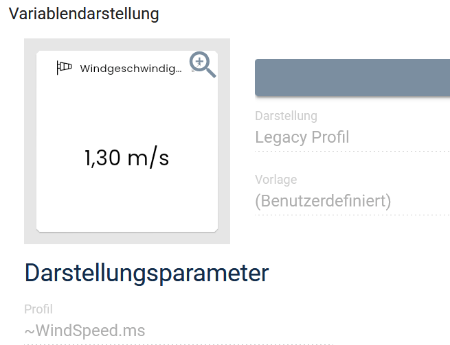

Um auf der gleichen Achse zu sein müssen die Darstellungen exakt gleich sein. Ich vermute, da gibt es irgendwo einen Unterschied.
„Rein optisch“ ist dem Computer aber schwer zu erklären
Daher muss es exakt gleich sein. Du kannst die Legacy-Darstellung ja überschreiben und konvertieren, dann sollte alles wie gewünscht laufen.
