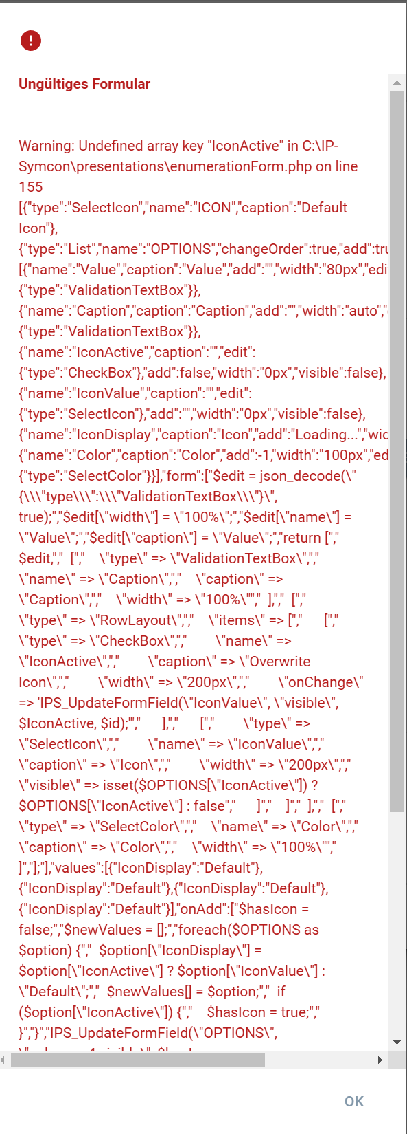

Wenn ich eine Darstellung „Aufzählung“ aus einem Modul heraus setzen möchte, dann bekomme ich beim Versuch, die Variable anschließend zu bearbeiten den Fehler:
Erst wenn ich die Eigenschaft „IconActive“ explizit setze, klappt es:

Andere Eigenschaften wie „IconValue“ und „Color“ sind dagegen optional. Sollte „IconActive“ nicht auch optional sein?
Zudem fände ich es nicht schlecht, wenn in der Doku die optionalen Parameter benannt würden.
