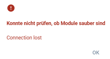

folgendes Phänomen:
Änderungen in einigen Modulen bringt beim Speichern, ein Connection Lost. Im Log bzw. Docker Protokoll läuft alles munter weiter aber symcon ist über den Browser nicht mehr zu erreichen. Manchmal hilf minuten langes Warten, dann ist Symcon wieder über dne Browser erreichbar aber oft hilft nur ein Neustart des Containers.

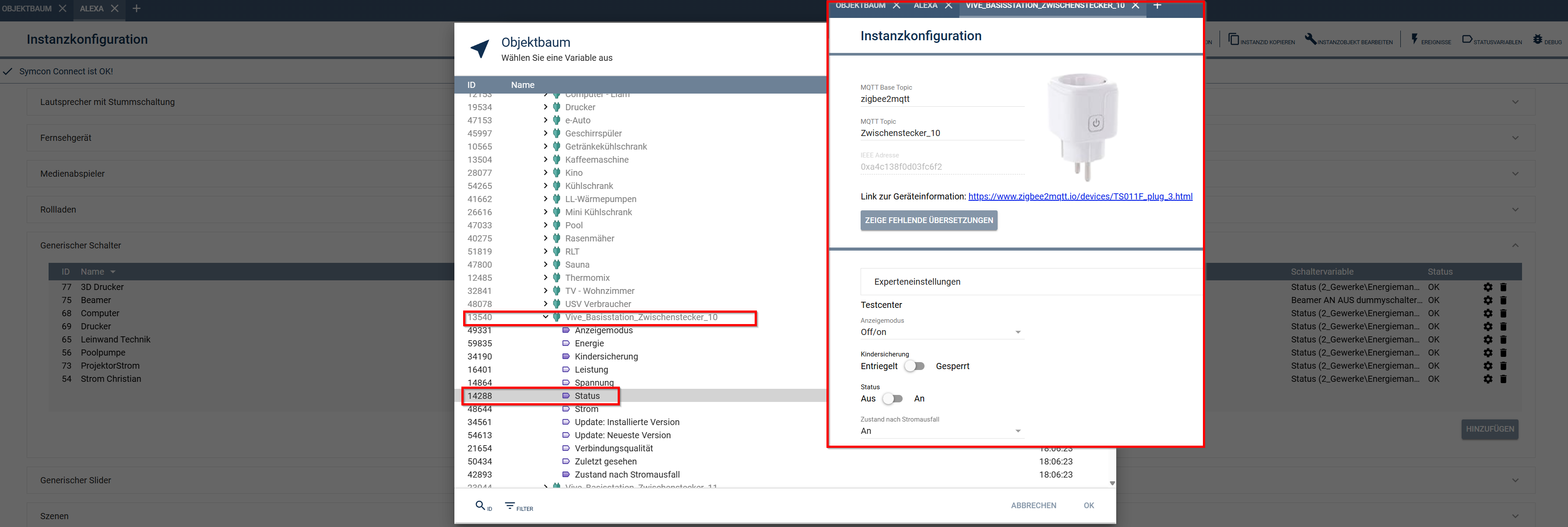

Folgende Module erzeugen zu 50% reproduzierbar das Problem:
Nach dem 3 Versuch konnte ich ein Zigbee Schalter hinzufügen.
Beim 2 Schalter wieder das Connection Lost Problem :frowning:

Bisher nicht. Funktioniert dann auch die Visu nicht mehr? Also ist quasi der ganze WebServer tot aber im Hintergrund läuft noch alles?
Korrekt. Der Webserver ist dann tot aber der Rest läuft weiter
