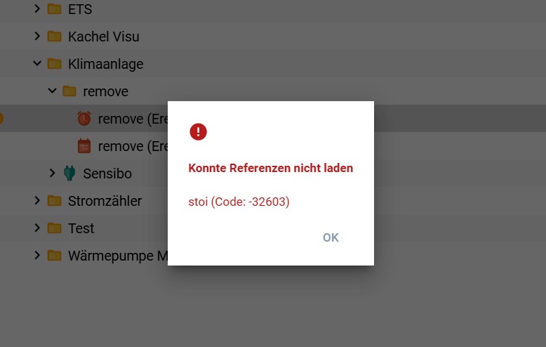

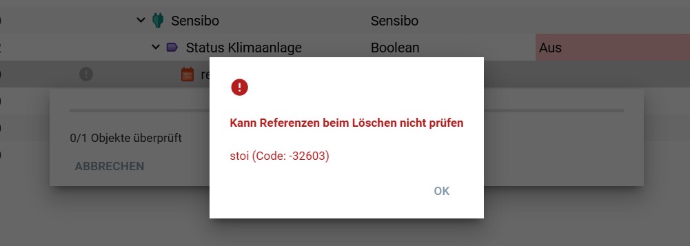

Ich habe bei mir das Problem das ich nichts mehr löschen kann und mir auch keine Referenzen anzeigen lassen kann. Ein Neustart von Symcon hat auch nicht geholfen. Nutze übrigens die neuste Version….

Hallo Thorsten,
kannst du mir ein Backup von deinem System an die support@symcon.de zukommen lassen (db Ordner kannst du weglassen). Dann würde ich das nachstellen und lösen.
Nutzt du auch IPSView?
Ich habe dir eine Email geschickt. Ja, ich nutze auch IPSView. Das Problem ist ungefähr seit dem 3.6. in den Ordner deleted, der sich im Ordner Scriptes befindet, waren dort die letzen Dateien von Datum von 3.6.2026 …

Leider noch nicht → Ich bin mir aber 100% sicher, dass es ein Problem ist, welches wir auf unserer Seite mit einem Update verbessern können.
Fix kommt zum nächsten Update mit ![]()
sehr gut
Wann kommt das nächste Update ungefähr?
Müsste heute kommen ![]()
Danke, jetzt funktioniert es wieder ![]()
