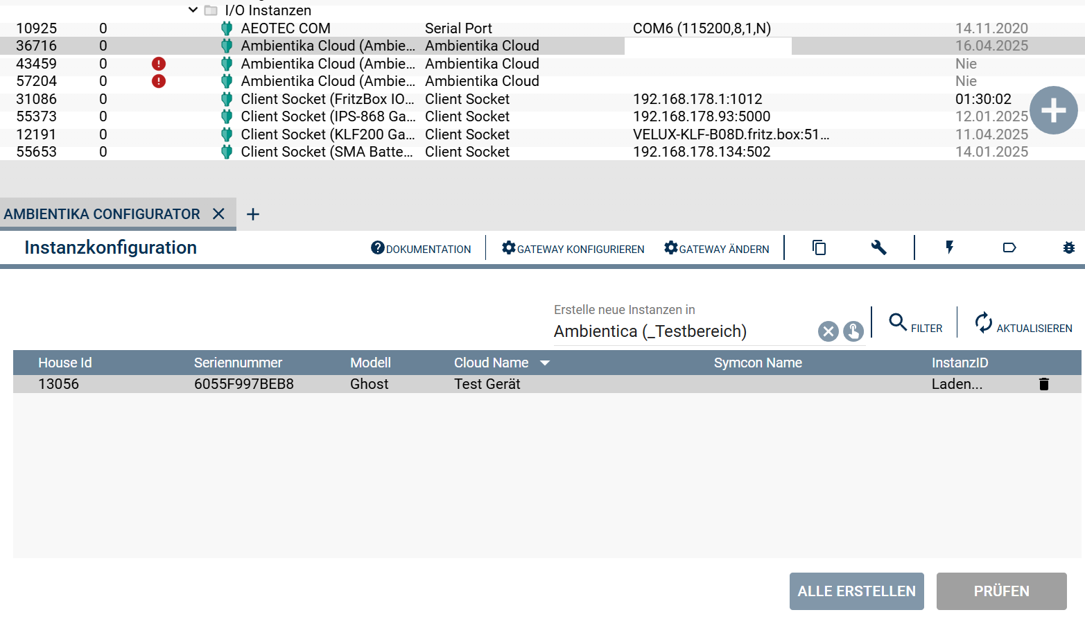

ich habe gerade ein Modul für Ambientika Lüfter in Arbeit.
Da gibt es einen IO zur Cloudanmeldung, ein Modul für das Gerät und einen Konfigurator.
Im Grunde läuft alles und ich kann über den Konfigurator Geräte anlegen und löschen lassen.
Zwei Probleme tauchen aber auf, die ich nicht verstehe.
  • zum einen bleibt die Anzeige der InstanzID auf ‚Laden…‘ stehen, obwohl die Geräteinstanz erfolgreich angelegt wurde
  • zum anderen wird bei jeder Anlage einer Geräteinstanz ein zusätzlicher IO angelegt. In der angelegten Geräteinstanz ist dagegen der korrekte IO (mit dem auch der Konfigurator verbunden ist) eingetragen. Der zusätzliche IO steht dann auf fehlerhaft, da bei ihm die Verbindungsdaten fehlen.
Sowohl im Gerätemodul als auch im Konfigurator gibt es den gleichen
$this->RequireParent(Guid::CloudIO);
Hast du eine Idee, was die Ursache sein könnte? Ich scheine irgendetwas übersehen/vergessen zu haben.
Burkhard
Edit: Punkt zwei (Anlage eines fehlerhaften zusätzlichen IO) tritt nicht auf, wenn der IO auf inaktiv statt fehlerhaft gesetzt wird. Ist das so gewollt?
