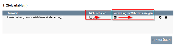

ich entwickle ein Modul und möchte in eine List im form.json die Inhalte einer Spalte zentrieren, konkret bei den CheckBox-Spalten. Dafür habe ich den Parameter „align“: „center“, an die Spalte gehängt. Er hat aber keine Wirkung: Die Checkboxen werden weiterhin linksbündig dargestellt.
Ausschnitt aus dem form.json:

Doku:
Oder interpretirere ich den Parameter hier falsch?
Tatsächlich bezieht sich der Parameter nur auf den Text der Spalte, nicht auf das Icon (worunter die Checkbox fällt). Das aber nur als Erklärung warum es aktuell so aussieht. Insbesondere bei alleinstehenden Icons ergibt es total Sinn das ebenfalls anzuwenden. Bei Icon und Text bin ich allerdings ein bisschen unsicher, was bei align das Wunschverhalten wäre…
Danke dir für die Rückmeldung Niels.
Das ist sicherlicha auch Ansichtssache was am besten aussieht bzw.
wie es am besten aussehen soll.
Aber ich würde beides einmitten, finde das hat dann mehr Gesicht als wenn es links steht.
Warum?
Beispiel wäre ja align right. Wenn dann die Spalte noch sehr breit ist, kannst du die checkbox / das Icon von ganz links nicht mehr dem Text ganz rechts zuordnen.
Also bitte beides zusammen ausrichten :slight_smile:
