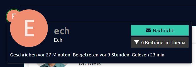

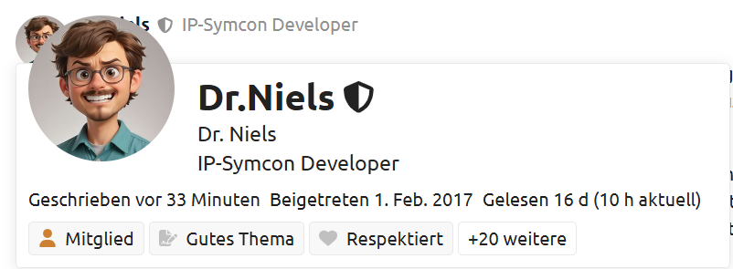

ich hab aber auch keine Ahnung wie ich dir ne PM schicke, da gibts doch garkeinen Button? man ich werd alt
Einfach auf sein Bild klicken und dann den Nachrichten Button!
früher war alles besser
Ups,
Ich glaub das kommt weil Du erst frisch beigetreten bist, wie genau die Regel ist weiß ich leider nicht :frowning:
