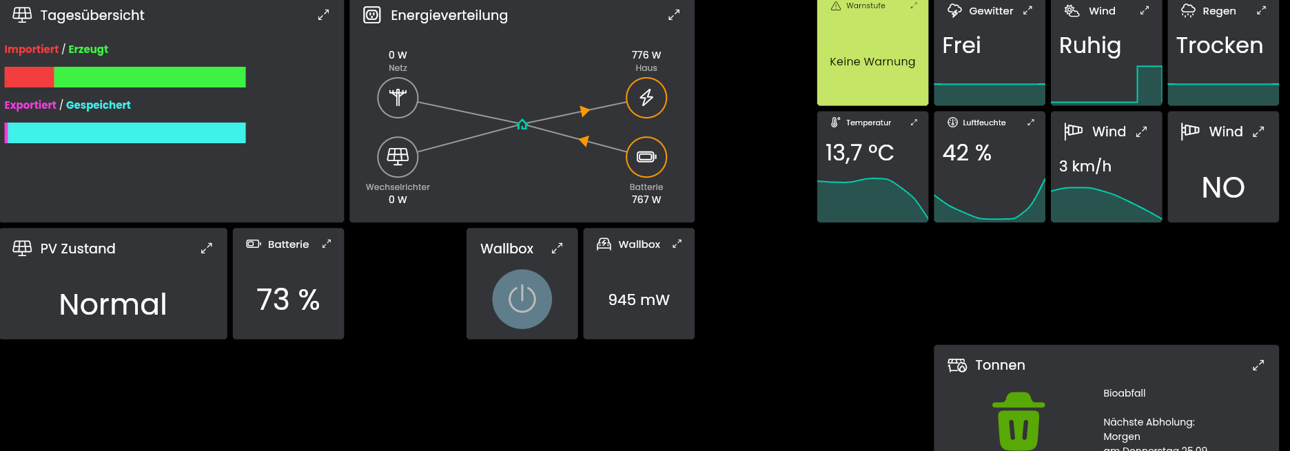

ich bin irgendwie mit der Kachelvisu gerade etwas unzufrieden. Beim vorletzten Update war die Schrift plötzlich sehr klein geraten. Und jetzt mit dem letzten Update ist die riesig geworden. Wenn man die Visu am PC aufruft sieht das aus wie Kraut und Rüben.

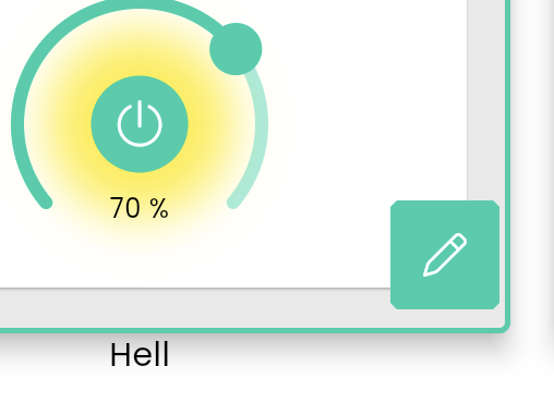

Im Prinzip geht ihr auf Einstellungen → Visualisierung
Dan den Stift:
Und dann die Option bei den „Erweiterten Einstellungen“

Ja, die Titel sehen wieder gleichmäßig aus. Cool wäre jetzt noch die Option die angezeigten Daten auf bestimmte Größen zu ändern.
