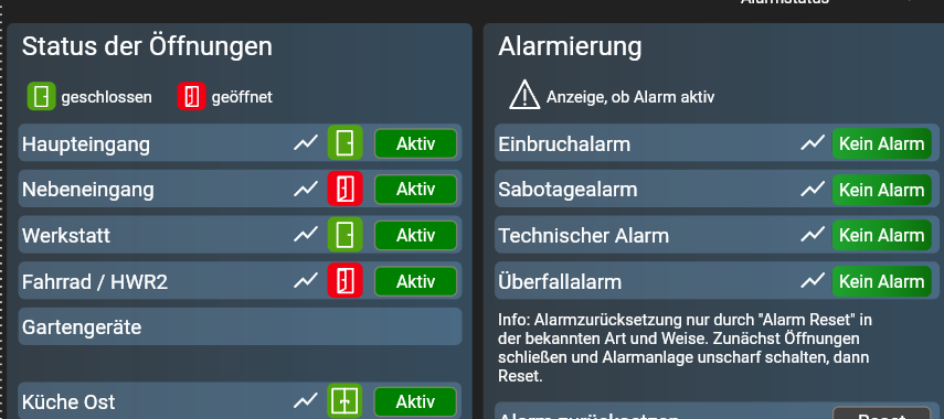

Ich habe auf der Homepage gelesen, dass mit der 6.5 “Kombinierte Steuerelemente im Designer.” kommen sollen. Habe bisher noch keine beta installiert und wollte einmal nachfragen, ohne lange testen zu müssen, ob dann solche Cards endlich möglich sind. Denn das zu erreichen ist ein Krampf. Habe immer wieder abgebrochen, da das drumherum basteln dauerhaft nicht zielführend ist. Ich habe da schon zig verschiedene Ansätze versucht und erhoffe mir dass das nun mit den kombinierten Steuerelementen möglich ist? Würde gerne die im Screenshot dargestellen Teilbereiche als einzelnes Steuerelement anlegen und diese dann mit weiteren Infos in einer Card zusammenfassen. Diese Card wiederum möchte ich dann als Element bzw. Kachel ganz normal in eine Detailseite einfügen. Ich hatte auch schon Umwege versucht die Cards via Unterseiten zu etablieren, jedoch ohne Erfolg. In der Anleitung zur 6.5 konnte ich dazu noch nichts finden. Gibt es da etwas zu berichten, ob das so funktionieren kann?

Das auf Deinen Screenshots sollte sich doch wunderbar mit persönlichen Steuerelementen lösen lassen:
Pro Zeile ein Steuerelement mir Beschriftung Links und einigen Status Icons rechts. Die Steuerelemente dann einfach in einer Seite mit Grid Funktion platzieren.

Baue Dir pro Type (Status Öffnung und Alamierung) ein Steuerelement und gib die benötigten Properties frei:

wie IPSView funktioniert habe ich schon verstanden. Der Screenshot von mir stammt ja auch von mir. Im Grunde habe ich gerade ein Riesensteuerelement erstellen müssen, wo die Fenster und Eingänge hardcodiert drinnen sind. In der Anleitung finde ich jedoch keine Hinweise, wie man die neue Funktion von dir anwendet (oder habe ich das übersehen), die Verschachtelung mehrere Steuerelemente in einem übergeordneten. Weist du was ich meine?

Persönliche Steuerelemente aus anderen Steuerelementen zu erstellen hab ich mir durchaus schon überlegt, ist aber relativ komplex in der Umsetzung. Für Deinen Anwendungsfall sollte das auch gar nicht nötig sein.
Wie bereits oben im Screenshot gezeigt, würde ich:
  • Kleinere Persönliche Steuerelemente bauen
  • Alle IDs als Public Properties konfigurierbar machen
  • Die Platzierung über die Grid Funktion machen
  • 2 Menu-Container nebeneinander verwenden
Letztendlich sollte es analog zu meiner iPad View funktionieren, nur das eine Steuerelemente über die komplette Breite gehen.
