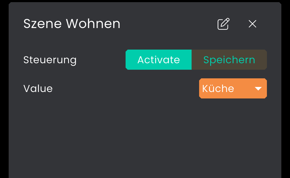

Hi, mich würde mal interessieren, wie ihr die Szenen aus KNX in Symcon darstellt(Kachelvisu)?

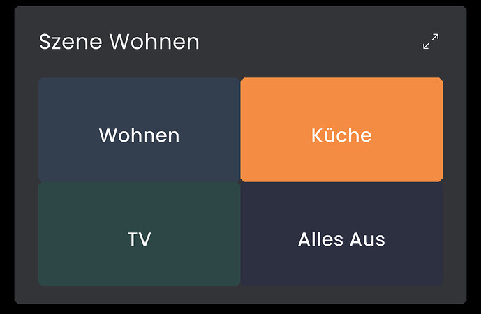

Denn so richtig happy bin ich mit meiner Lösung noch nicht. Ich mache es wie folgt: Damit man nicht versehentlich eine erstellte Szene neu überschreibt, stelle ich mir nur die Szenen als Einzelelement dar. Will ich nun eine Szene verändern, dann muss ich die Kachel vergrößern und „Speichern“ auswählen.
Soweit ist ja auch noch ok. Mein Problem ist aber nun, dass wenn man nach dem Speichern die Kachel schiesst, dass dann „Speichern“ ausgewählt bleibt und wenn man dann der Meinung ist, dass man eine andere Szene aktiviert, dann wird diese aber auch gespeichert.
Daher wäre an der Stelle ein Button gut, der das Speichern nur einmal auslöst. Ich vermute aber, dass sich das nur über eine Dummy Variable und ein Skript oder einen Ablaufplan richtig lösen lässt? Oder gibt es noch einen einfacheren Weg, den ich gerade nicht sehe🤷🏻‍♂️
Ergänzung: Und wenn man jetzt eine Szene auch mal über einen KNX-Taster abspeichern möchte, dann wird in meinem Beispiel in der Instanz im Hintergrund unbemerkt auf Speichern umgestellt und statt eine Szene abzurufen wird sie überschrieben :scream: irgendwie muss ich das jetzt abfangen nach dem Motto, wenn eine Szene gespeichert wird, dann stelle 1s später auf Avtivate, was einem erneuten Abrufen der Szene bedeutet. Da ist also immer noch etwas Handarbeit angesagt.

ich habe es so gelöst, dass ich beim senden eines Speichern Telegramms, einen Ablaufplan starte, der die Steuervariable nach 1s wieder auf Aktivate umschaltet. Ich finde das ist jetzt ein überschaubarer Aufwand und so viele Szenen Instanzen hat man ja normal nicht. Und das funktioniert sowohl aus der Visu, als auch wenn das Speichern der Szene über einen Taster erfolgt.
Generell verwende ich für Szenen dann natürlich eine KNX-Instanz DPT 18.001 und nicht das Symcon Modul Szenensteuerung.
