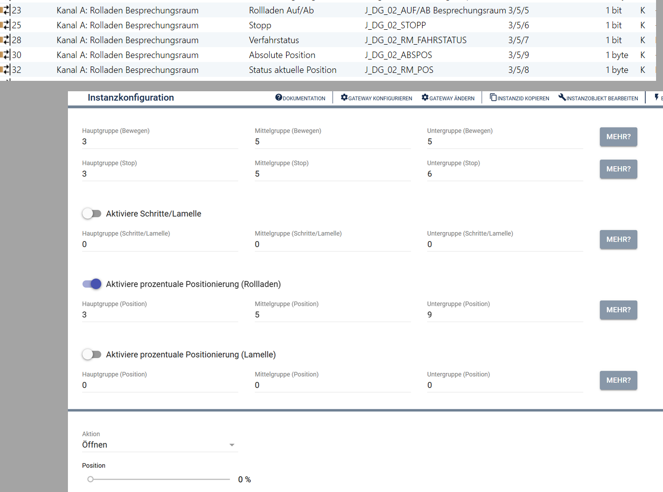

Hier beispielhaft eine meiner KNX Shutter Instanzen mit den zugehörigen KO/GA in KNX. Ich habe bei der prozentualen Position 3/5/9 die Aktor-Rückmeldung 3/5/8 unter MEHR eingetragen, bei den anderen Feldern braucht’s keinen Status/Rückmeldung.
Die GA Fahrstatus 3/5/7 habe ich in Symcon NICHT verwendet.

Diesen Status meine ich. Warauf reagiert der?
Ach so … da musst du selbst mal schauen, mit welchen KO/GA du den in der KNX Shutter-Instanz verbunden hast. Vermutlich ist’s nur der AUF/AB Fahrbefehl, wenn du unter “Mehr” nichts eingetragen hast. Dann würde jede Fahrt über AUF/AB (egal wie weit) zu “geschlossen” oder “geöffnet” führen.
Aber wie gesagt, das hängt davon ab, was du wie verbunden hast an Aktor-KO mit der KNX Shutter-Instanz. Die 1-bit-KO vom Typ DPT 1.xxx kennen halt nur zwei Zustände.
Du schriebst oben “Der Status Position wird als lesende Adresse auf der Position ausgelesen.” und da ist mir nicht klar, was du damit meinst. Zeig es doch mal so konkret wie ich es für mein Beispiel getan hatte.
