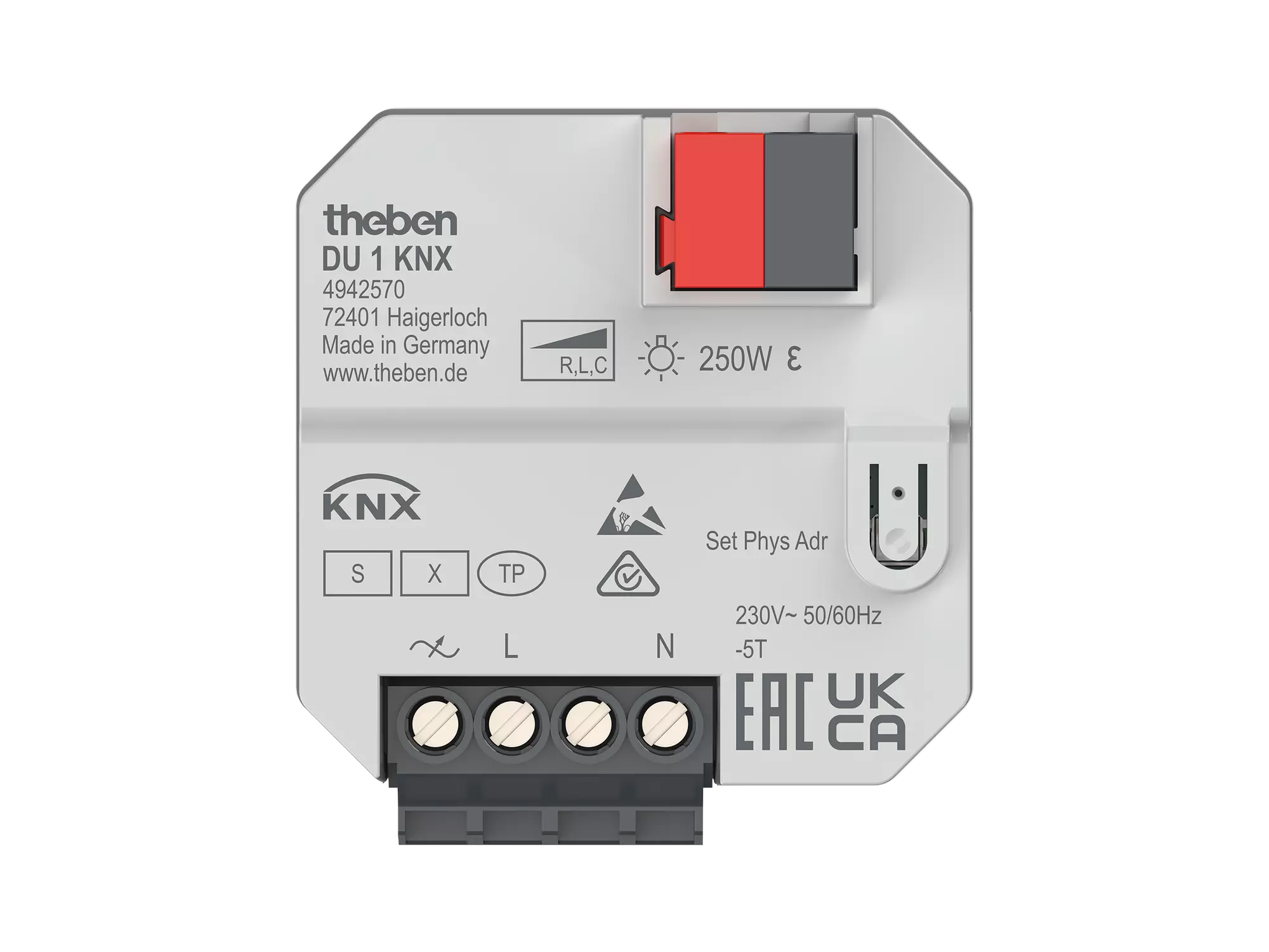

DALI hilft dir bei E27 nicht, das wäre etwas für direkt digitale Ansteuerung eines LED-Treibers.
KNX-Dimmer gibt’s z.B. so etwas für Montage im Verteiler:
Oder wenn der Dimmer in eine UP-Dose müsste:
