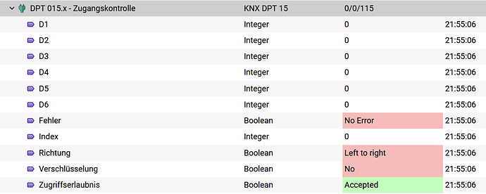

ich habe den OpenKNX Fingerprint Reader aufgebaut und würde gerne IP-Symcon zum Datenlogging verwenden. Es wird für Kontrollinfos ein DPT 15 versendet. Es handelt sich dabei um bis zu 14 byte mit unterschiedlichen Informationen.
Einerseits gibt es das spezielle DPT15 Feld, leider aktualisiert sich hier nichts. Obwohl man im Debug der Instanz die Daten reinlaufen sieht.

Fix kommt noch zum RC2.
Danke. Es kommen Daten. Den Wert Zugriffserlaubnis konnte ich auf die Schnelle prüfen, ob die anderen Werte auch alle Stimmen die Tage mal.
