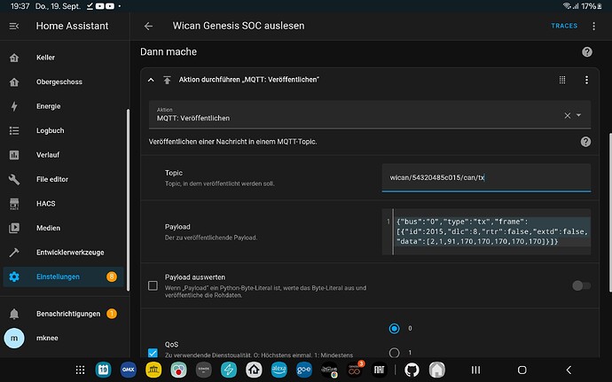

Ich benötige nochmal Hilfe, um die Daten des WiCan Dongle abzurufen.
Ich habe alle benötigten mqtt Geräte und Server angelegt und konfiguriert. Es kommt auch im mqtt Konfigurator die Meldung WiCan online, nur habe ich das Problem, wie und wo ich den Payload
{„bus“:„0“,„type“:„tx“,„frame“:[{„id“:2015,„dlc“:8,„rtr“:false,„extd“:false,„data“:[2,1,91,170,170,170,170,170]}]}
veröffentlichen soll, damit ich die gewünschten Daten (SoC) vom Fahrzeug bekomme.
Das Topic passt auch
wican/54320485c015/can/tx
In Homeassistant sieht das so aus.
@mknee:
Ich glaub Du richtest Dich nach einer komplett veralteten Anleitung.
Schau mal dass Du auf eine aktueller WiCan Firmware updatest.
Stichwort heisst Auto PID, damit brauchst du keinen Aufruf mehr senden sondern der Wican sendet die PID automatisch. Schau einfach mal auf den github seiten vorbei, im Zweifelfall kriegst Du dort auch schnell Support
Das sind die PIDs für den GV70, ich denke das werden auch die für gen GV60 sein.
