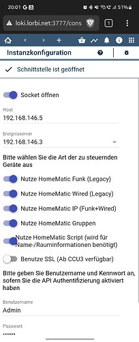

Vor ca.1 Woche habe ich auf die Version 8.0 gewechselt kann das einen Einfluss haben?
Schau mal bei den instanzen ob bei homematic ein Fehler angezeigt wird. Prüfe ob dienip adresse stimmt und/oder der Ereignisserver (=ip von symcon) stimmen.
Der Fehler sagt das du im Homematic Socket das Homematic IP Protokoll nicht aktiv hast.
