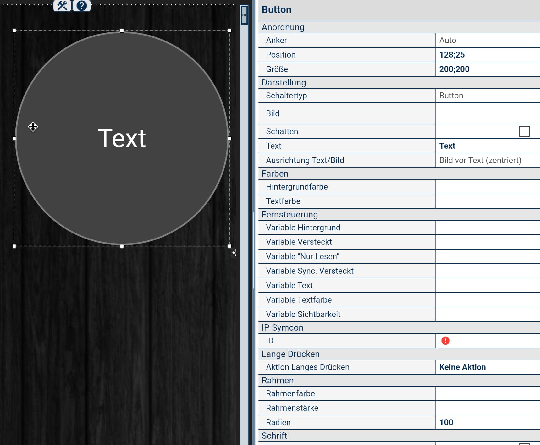

ich nutze die Version 6.3.14 und hier bekomme ich keine neuen runden Buttons mehr hin, obwohl der Radius auf 100 gestellt ist.

Kann ich bei mir nicht nachvollziehen - welche Größe hast Du eingestellt?
Ich habe bei mir 250;250 eingestellt

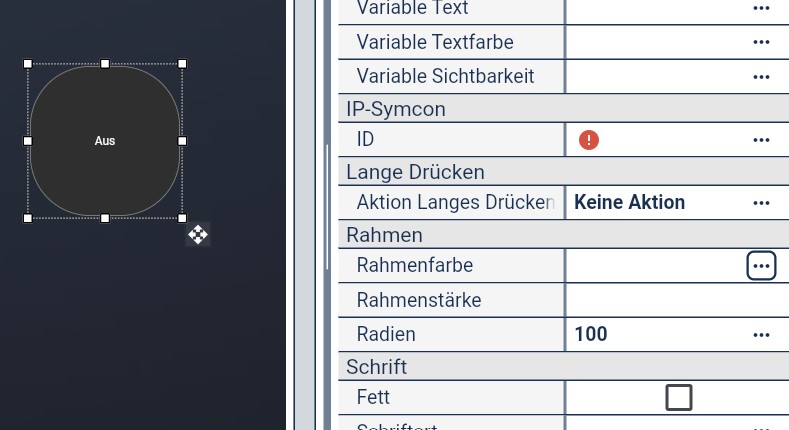

Ne, das meine ich nicht. Der Radius ist auch bei mir auf 100 gestellt.
Die Größe des Buttons ist auf 250;250 eingestellt.
Unter 200 fällt es bei mir auch nicht groß auf. Bei 250;250 wird es aber sichtbar.
Was meinst du genau? Bei Button größer als 200 Durchmesser wird es natürlich kein Kreis, wenn der Radius auf maximal 100 begrenzt ist.

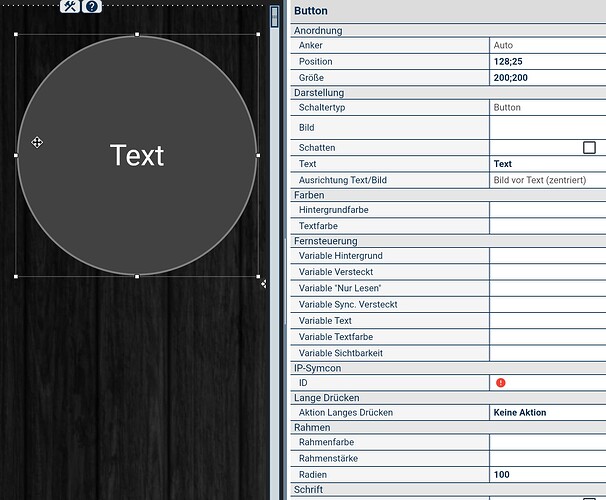

Wieso kann ich bei der Größe 200:200 mit Radius 100 einen Kreis darstellen, aber wenn ich den Button größer möchte, nicht?
Ich dachte die 100 stehen für 100% Kreis :innocent:
Das würde mich auch interessieren!
Kann damit keinen Schalter einsetzen. Ist so einfach zu klein.
Vorab - ich habe Null Ahnung von IPS-View, aber die Beschriftung des Feldes ist nicht Prozent sondern Radius, und für einen Kreis ist Durchmesser = 2*Radius.
Wenn also der Radius auf 100 begrenzt ist, dann kann ein Kreis eine maximale Größe (Durchmesser) von 200 haben. Größere Werte führen zu dem Quadrat mit abgerundeten Ecken, wie du es oben gezeigt hattest.
