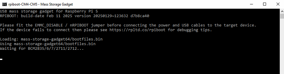

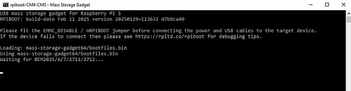

Ich habe das Programm geladen und die vor dem Starten den PC mit dem USB Kabel verbunden.
Nach dem Start bleibt das Programm stehen.
