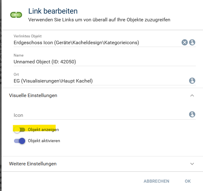

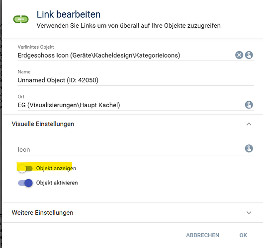

Du erstellst eine Kategorie. Dann legst du in diese Kategorie ein Medionobjekt (Bild)) ab oder fügst einen Link zu so einem Objekt ein. Stellst das Objekt auf unsichtbar.

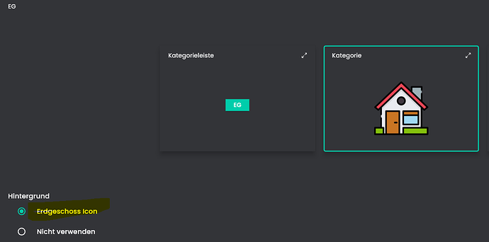

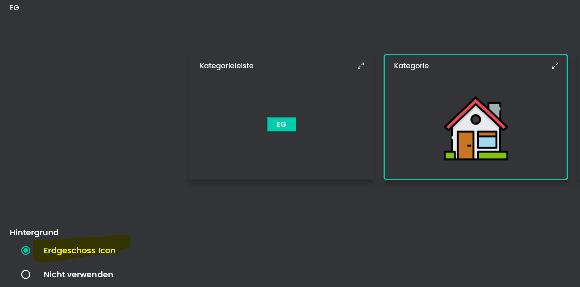

In der Visualisierung klickst du auf Kacheln bearbeiten
Auf den Bleistift rechts oben
Dort wählst du bei Hintergrund dein Objekt/Link
Du kannst auch mehrere Bilder hinterlegen und dir eines aus der Liste aussuchen.
Hoffe du kennst dich aus.
einfach… wenn man weiß wie es geht ![]()
vielen Dank
Medienobjekt muss nicht sichtbar sein.

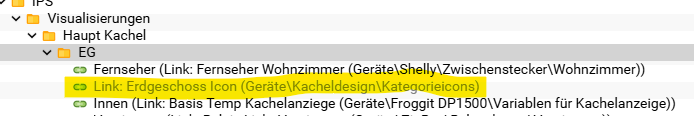

Wenn du so das Bild zugeordnet hast wie hier im Thema erläutert,
dann kannst du einfach den Link zu deinem Hintergrundbild mit IPS_SetLinkTargetID setzen.
Ok, kannst du mir das näher erläutern?
Wie kann ich damit ein Hintergrundbild einer Kategorie festlegen bzw. entfernen??
Wenn ich das Bild wie hier beschrieben zuordne habe ich ja bereits das Hintergrundbild auch ohne IPS_SetLinkTargetID
Ich möchte einfach erreichen, das wenn VarXY = true dann Bild an ansonsten Bild aus.
An/aus wird nicht funktionieren, weil du ja in der Visu angeben musst ob es ein Hintergrundbild gibt oder nicht.
Darauf hast du keinen Einfluss.
Aber du kannst doch einfach den Link zu einem anderen Medienobjekt verändern.
Und das Medienobjekt kann ja ein transparentes Bild enthalten ![]()
