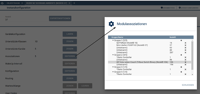

mir ist kürzlich aufgefallen, dass ich in einer Instanzkonfiguration eines Fibaro RGB Moduls (vllt. ist auch in anderen so) eine zusätzliche Assoziation eintragen kann (+ Symbol und Z-Wave-ID) , diese aber anschließend nicht mehr löschen kann !
Auch ein (Neu-)Laden der Gerätekonfiguration bringt keine Verbesserung (es gab mal vor 9 Jahren ein Darstellungsproblem von mir gemeldet).
Gerätekonfiguration (Neu)-laden:

Nun habe ich letztens eben beim Neuladen der RGBW Geräte (und nur diesen) gesehen, dass in den Assoziationsgruppen IDs (vorhandene aber auch unbekannte) eingetragen sind. Trotz der Einträge werden die (vorhandenen) Geräte aber nicht geschaltet. Da ich nun nicht löschen kann, konnte ich nicht weiterer Testen.

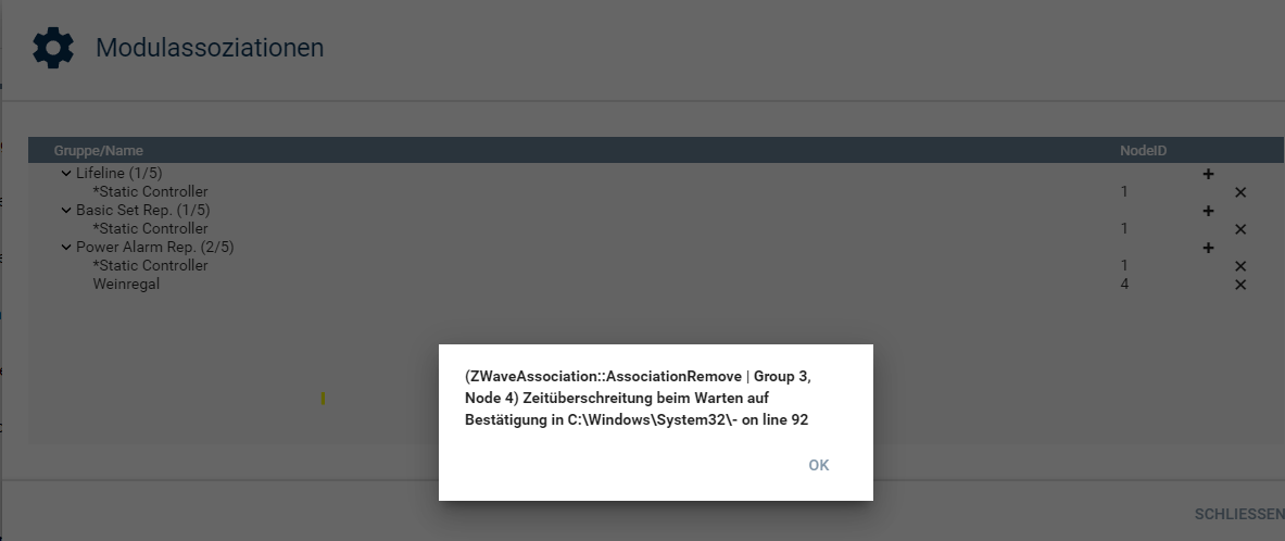

Allerdings gibt es auch dabei diese nervigen Timeouts über die ich schon öfter berichtet hatte.
lt. Sniffer antworteten die Nodes richtig. Wenn aber zwischen Send / Receive ein anderer Node reinfunkt dann kommt IPS aus dem Tritt und landet im Timeout. Das Netzwerkmanagement in IPS ist nur sehr bedingt nutzbar.

P.S.: Die von @bbernhard gemeldeten Timeouts ( 89 & 92 ) hatte ich
eben auch wieder regelmäßig bei „Laden“ ! Sehr viel Traffic auf dem zWave Netz !
Bernhard’s Vermutung mit dem Meldungsaufkommen der Pakete
könnte stimmen …
