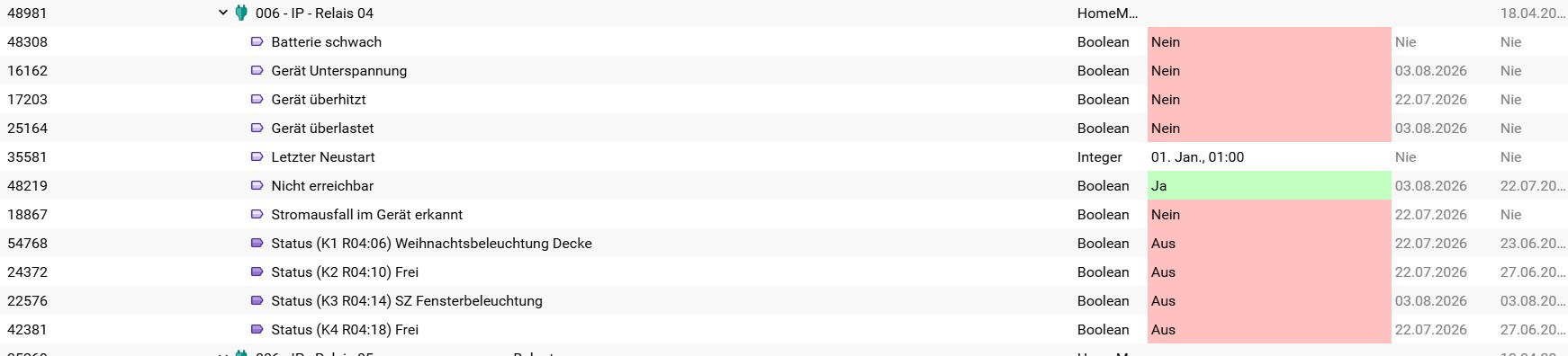

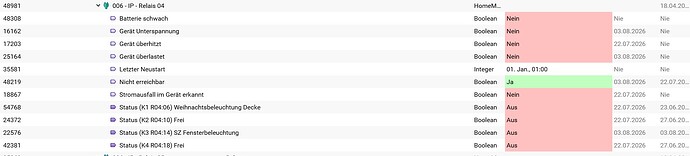

Bitte ein Screenshot vom Objektbaum mit der Instanz und ihrere Variablen (damit man sieht ob es Aktionen gibt).

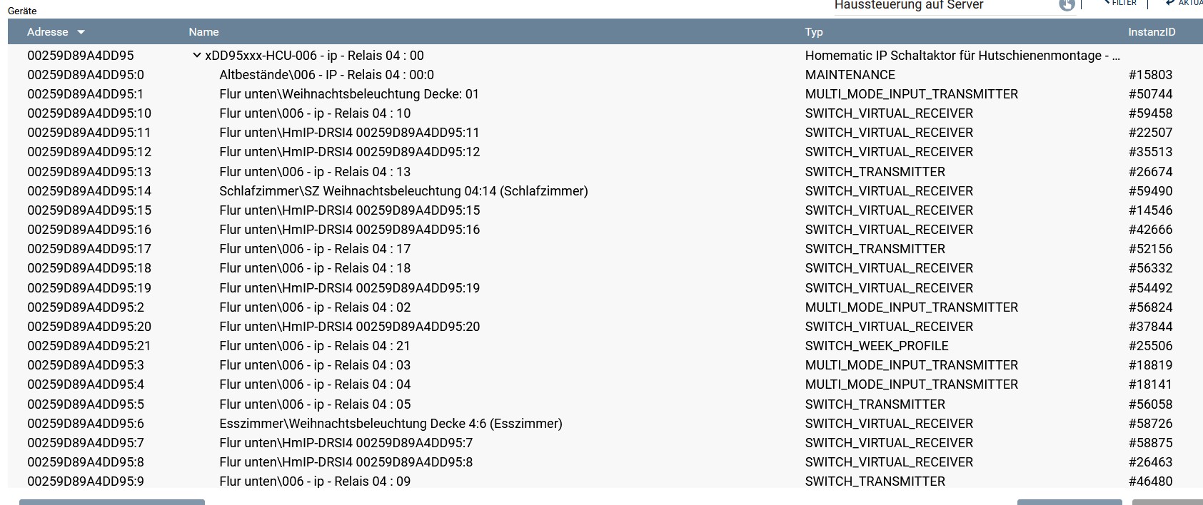

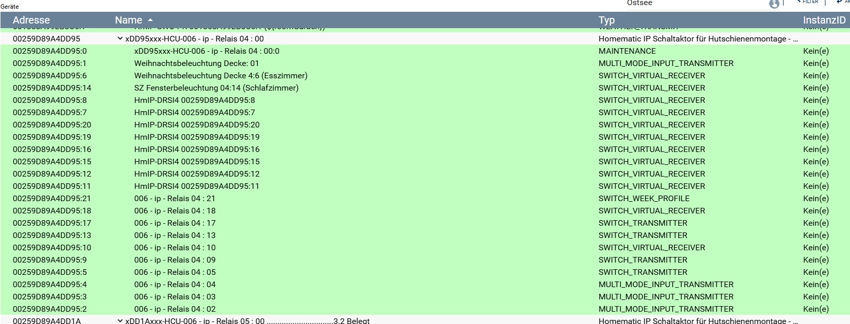

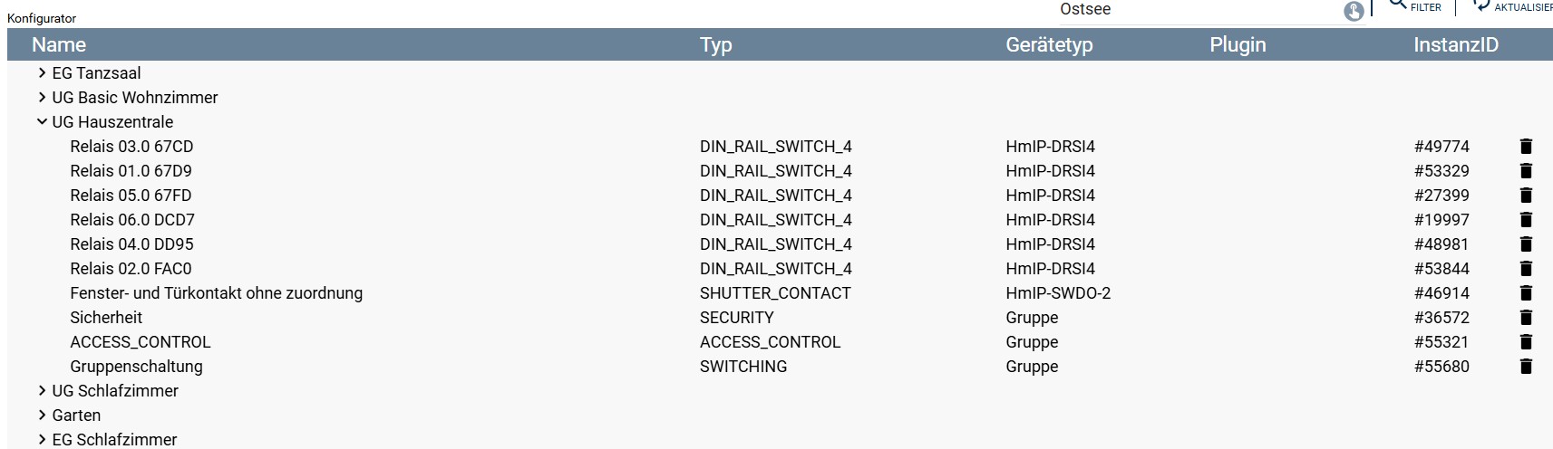

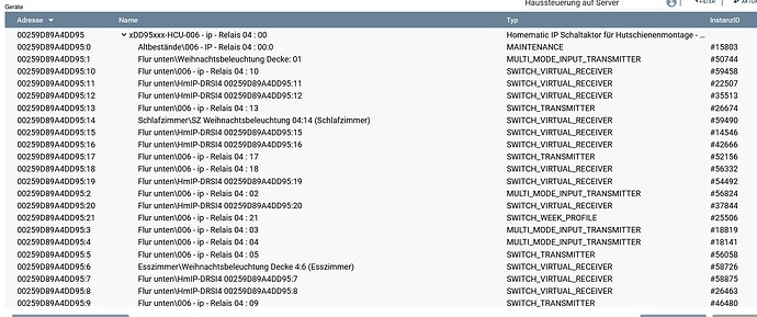

Dann am besten einen Screenshot vom Homematic Konfigurator mit den das Gerät betreffenden Zeilen, so das erkennbar ist welche Kanäle und Typen von Kanälen es gibt.
Gerne auch von der CCU, um das zu vergleichen.
Anbei von HCU und CCU kopien:
Da ist keine Variable mit der ObjektID 52107.
Und welche Anbindung an Symcon nutzt die betreffende Instanz mit der Variable 52107?
Wenn es HCU ist, dann bist du in dem Thema eh falsch, das hier ist aus 2022, also lange vor der HCU.
Hier war die Frage ob bei HCU noch was nicht funktioniert:
Das betrifft auch die Objnr 54768, weiterhin sind die Relais auch nicht mehr erreichbar. #48219
