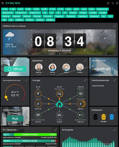

ich habe seit einiger Zeit das Problem dass die Kachelvisualisierung einfach einschläft und keine Werte mehr aktualisiert werden. Ein Symptom sind dann doppelte, dreifache Kategorien oben in der Kategorieleiste. Ich klicke auf eine Kategorie, die Visu wechselt in die Kategorie, ich gehe zurück, alle Kategorien sind doppelt da. Wenn ich das wiederhole ist jede Kategorie dreifach da…
Das ganze lässt sich leider nur sehr schwer eingrenzen. Tritt allerdings auf allen Computern auf.
Hardware:
Symbox mit der 8.0
Visu läuft auf einem Thinkcentre 720 mit Windows 11 auf einem Touchscreen im Wohnbereich. Der wird über einen Bewegungsmelder ein und aus geschaltet.
Das gleiche Phänomen tritt aber auch auf meinem Mac auf. Der Rechner schaltet bei Inaktivität die Bildschirme aus. Heute Morgen sah es dann so aus wie auf dem Screenshot oben. Auf beiden Computern wird die Visu im Chrome Browser angezeigt.
So ist das ganze leider nicht zu gebrauchen. Wenn man händisch 10 mal am Tag die Seite neu laden muss leidet hier leider der WAF ziemlich …
Hat jemand eine Idee wie wir das Problem weiter eingrenzen können?

hier mal das Debug. Gerade nach hause gekommen, Bildschirm geht an und auf den ersten Blick sieht alles ok aus. (keine doppelten Kategorien aber Werte nicht aktuell) Bin dann in die Einstellungen gegangen hab das Debug kopiert und bin zurück auf die Startseite. Alle Kategorien dreifach vorhanden…

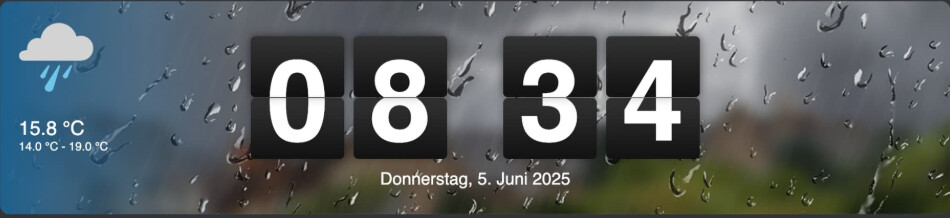

Off Topic
Wo kommt die Wetterkachel her, die sieht stark aus!
