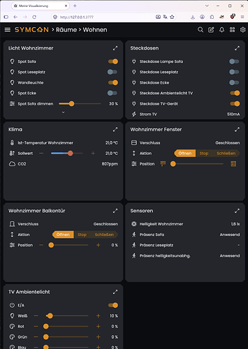

Ich hab mir eine Visu mit ChatGPT inkl. mehrere Module gebaut, das geht dort auf jeden Fall, also sollte das Claude sicherlich auch können. Die Visu ist als Modul eingebunden über Github.

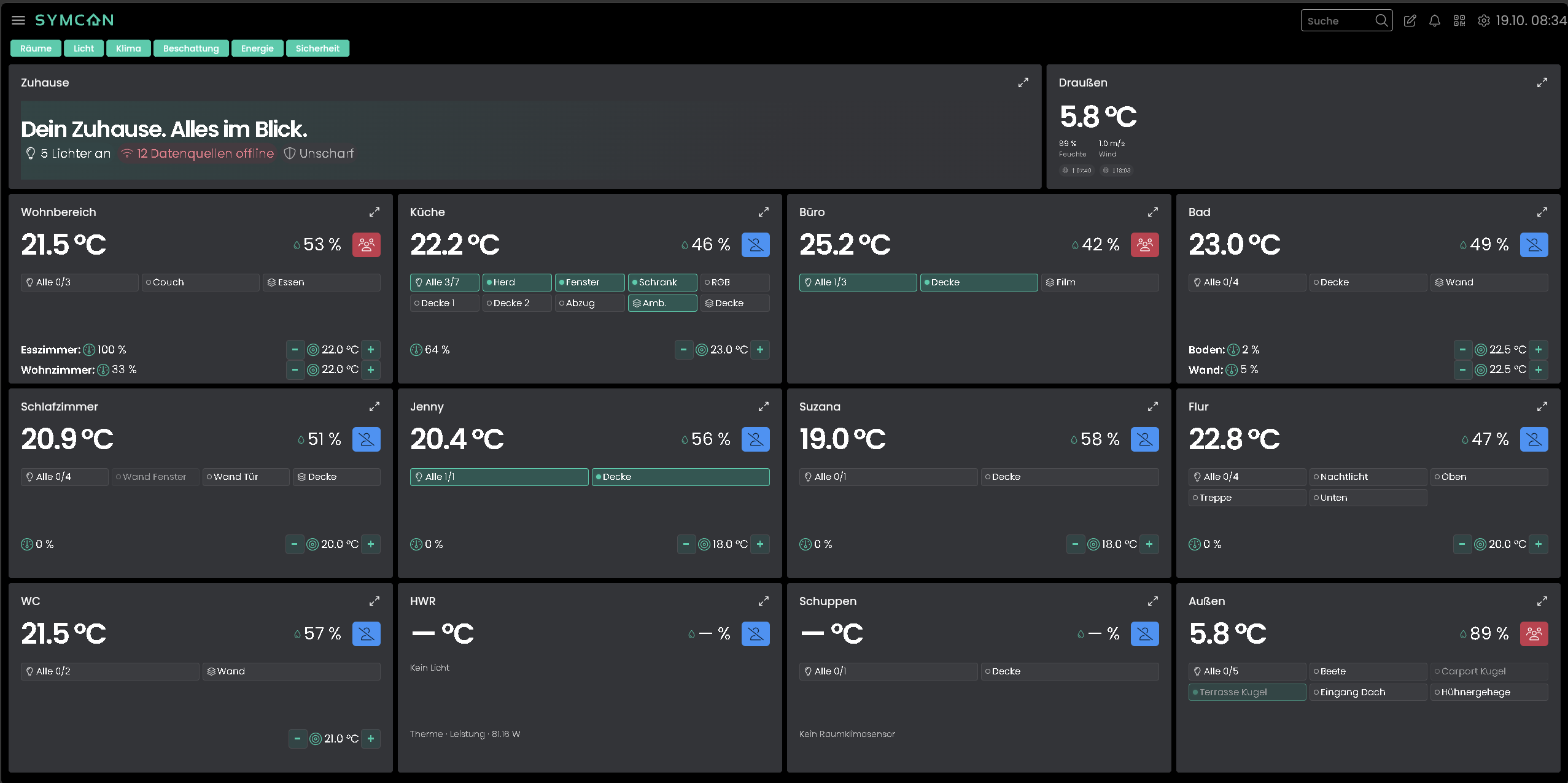

Es geht zügig voran, die Test-Räume stehen, nun werden mir die Designalternativen präsentiert.
Ich hatte auch mal Gira-Look angefragt, aber das benötigt zu viel Bildschirmplatz.
Mockup:
… und die Umsetzung “in echt”, die Designdatei zum Hochladen hat Calude erstellt.
Hat funktioniert, wird für die Geräte passend berechnet und am Server gesetzt.
Kachelvisu ist bald fertig, mit deiner Hilfe incl. Konfiguration für 3 unterschiedliche Endgeräte. Von Null an komplett neu aufgebaut mit Hilfe von Claude, nahezu keine Mausklicks im Symcon-GUI. Cool!

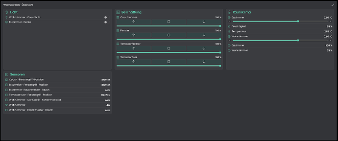

Ich hab das mal Codex gegeben, mit folgenden Anweisung:
1.) Gesamtübersicht mit Heizung, Anwesenheit und Beleuchtung
2.) Räume einzeln aufrufbar

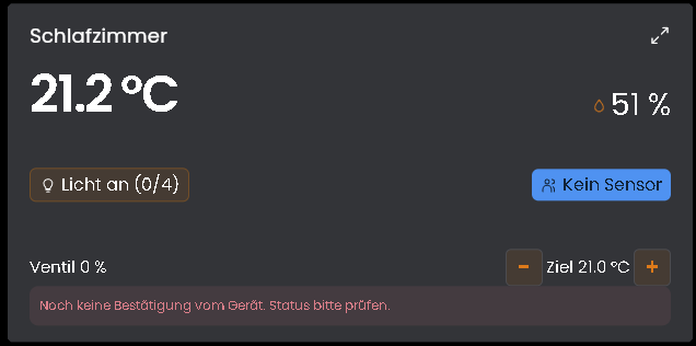

3.) Fehlermeldungen bei Bedienung
4.) Responsiv /scrollen wenn möglich vermeiden
Find der hat das ganz gut umgesetzt.
Burkhard

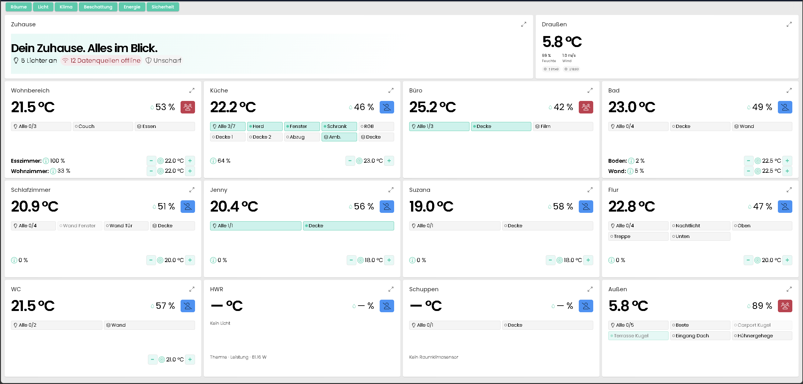

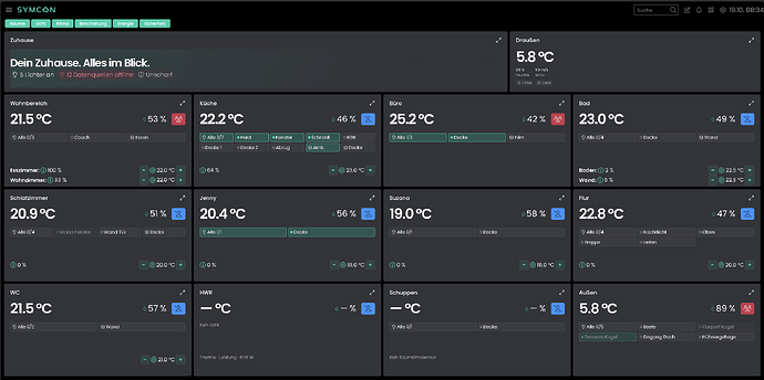

Ja, anderer gestalterischer Ansatz. Mein Ziel war es, erstmal nahe am gewohnten Look des Webfront zu bleiben, damit es keinen harten Bruch bei der Umgewöhnung gibt. Deshalb sollten auch die dortigen Strukturen erhalten bleiben, auch wenn manches dadurch doppelt erscheint (uin Raumstruktur und in den Gewerken). Das hat funktioniert.
Die Sicherheitsbedenken (keine volle Konfiguration incl. Passworte an Claude übergeben) konnten durch einen dafür neu erstellten MCP-Server gelöst werden, der als Gateway dazwischen sitzt und alles an kritischen Daten blockt. Auch Schreiben (nur unterhalb Kachelvisu!) und bestimmte Zugriffe müssen dort explizit vom Nutzer freigeschaltet werden. Claude hat das alles erstellt, insoweit muß man an dieser Stelle trotzdem etwas Vertrauen haben. Testphase des gewählten Designs mit einem Symcon-Testsystem im Docker, von Claude dafür automatisch installiert und konfiguriert.
Danach dann automatische Erstellung des Baums für die Kachelvisu im Produktivsystem und automatische Konfiguration aller Kachel-Größen (kein Scrollen in der Kachel) für die 4 von mir genannten Zielsysteme (Browser hoch+quer, iPad hoch, iPhone hoch). Passt alles, Danke dafür an @paresy für die Ergänzung gestern.
Was ich cool finde: keine Klickorgien im GUI, keine Leseorgien in Doku und Forum.
