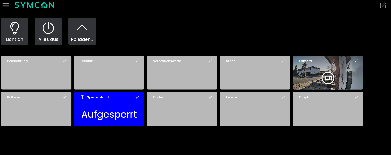

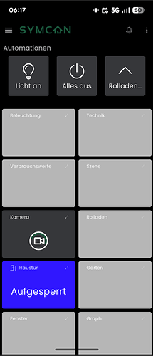

ich habe die aktuelle 9.0 Beta auf Docker laufen. Auf dem Handy die aktuelle Beta App.
Die Darstellung stimmt jedoch nicht. Auf der App sind alle Kacheln Grau, ohne Icon. Im Browser wird es normal dargestellt

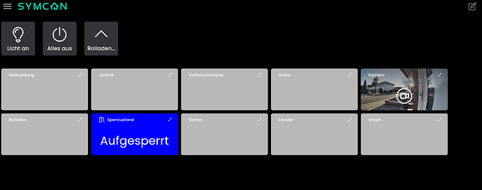

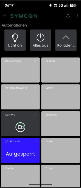

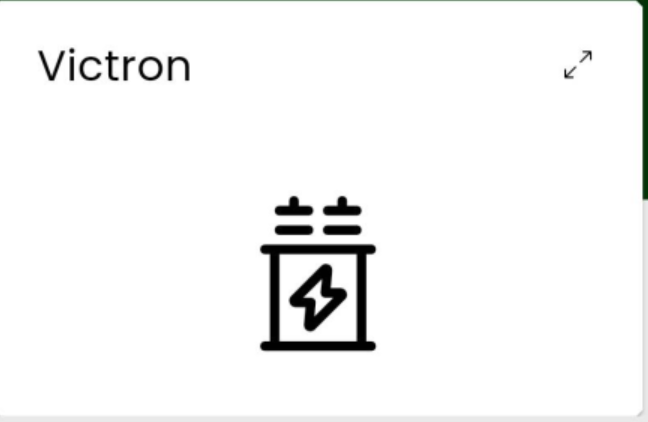

Seit dem letzten Update der App (Android) wir mir bei einer Kategorie kein Icon mehr angezeigt, die Kachel ist außerdem grau statt weiss.
Bei anderen alles OK.
Kann mir das nicht erklären.
In den Kacheln ist “Icon als Vollbild’ aktiviert.
Das Icon wird angezeigt, wenn die Option deaktiviert ist. Die Kachel bleibt aber grau.
