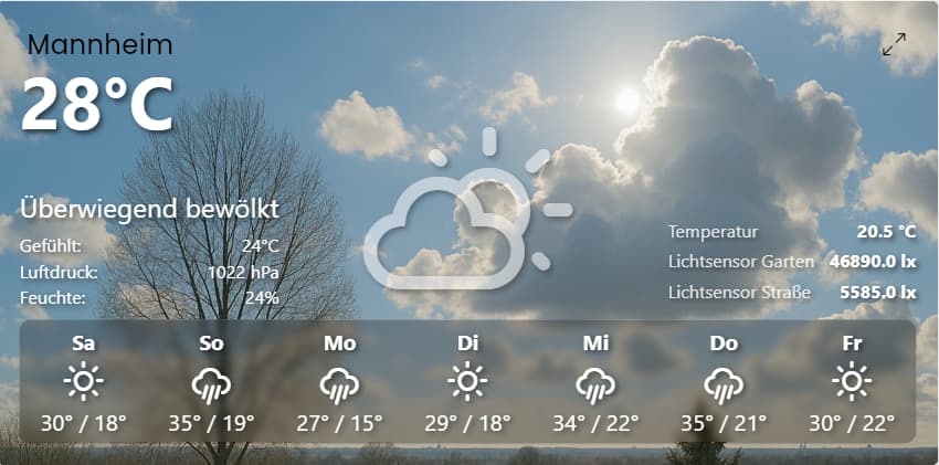

ich versuche, eine ~HTMLBox-Kachel zu erstellen, die einen randlosen Video-Hintergrund anzeigt (edge-to-edge). Leider stoße ich an die Grenzen des WebFront-Stylings und hoffe auf einen Tipp von euch.

Mit dem neuen Anzeigentyp HTML Inhalt gibt es den Schalter „Ränder entfernen“, damit kommt man der Sache näher. Lediglich oben beim Titel ist jetzt noch ein weißer Balken.
Mit der Darstellung kommst du nicht unter den Titel. Das soll verhindern, dass man sich aus Versehen blockiert oder nicht nutzbare Kacheln konfiguriert. Im Entwickler-Land sieht das aber anders aus, da gelten diese Restriktionen nicht. Sprich: Ein PHP-Modul mit HTML-Darstellung kann unter den Titel kommen.

Ich dachte die HTML-Kachel wäre nur ein Weg um ein Video anzuzeigen. Wenn dem so ist, dann kannst du die halt einfach weglassen und stattdessen das Medienobjekt verwenden. Wenn du eine HTML-Kachel mit vollflächigem Hintergrund haben möchtest, dann ist das aktuell nur als Modul möglich.
… ich habe das youtube Webinar dazu gefunden :wink:
Mission accomplished :wink:
