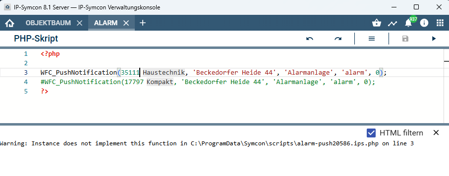

Wenn ich in meinem System IP-Symcon 8.1, Windows (amd64), 03.09.2025, 32fc2e3422e5 nur die Kachel Visualisierung verwende und auch nur die entsprechende App unter IOS 18.6.2 verwende kann ich keine Push-Mitteilungen versenden.
Wenn ich die alte App für die WebFront Visualisierung verwende und die WebFront Visualisierung angesprochen wird, kommt auch die Meldung auf dem iPhone.
Was mache ich falsch? Eigentlich sollte das auch mit der Kachelvisualisierung funktionieren.

Du nutz die Benachrichtigungsfunktion fürs Webfront und nicht für die Visu :innocent:
Aus dem Kopf geschrieben VISU_PushNotification oder so ähnlich, musst mal suchen!
Gruß Heiko
VISU_PostNotification ist Richtig,
