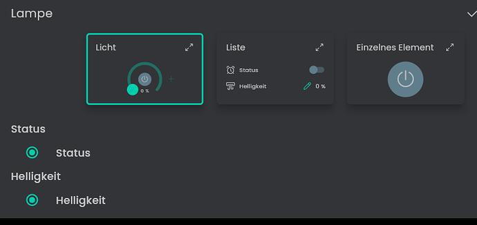

Erstelle Dir eine Dummy Instanz und verlinke die benötigten Variablen darunter:
Verlinke diese Dummy Instanz in Dein Webfront.
In den Einstellungen der Kachel kannst Du dann auswählen, was Du wirklich angezeigt haben möchtest:
Ergebnis:
Selbiges dann auch mit allen anderen Kacheln, zb. Heizung oder Multimedia::

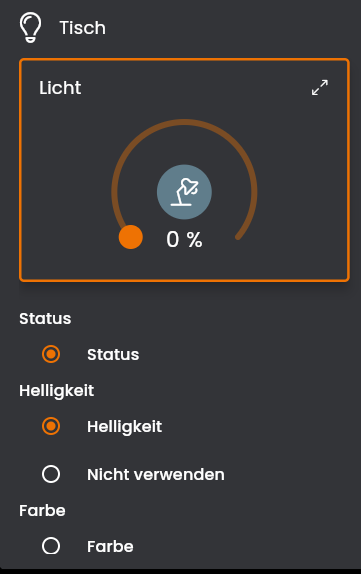

Habe jetzt das Profil wie von Dir vorgeschlagen von ~Switch.KNX auf ~Switch gestellt und da wurde mir dann zusätzlich folgende Kachel in den Einstellungen angeboten:
Für mich als Kachelanfänger ist die Vorgehensweise verwirrend, zumal es dafür keine klare Doku gibt. Nach meinem Verständnis müssten doch alle schaltbaren bool Variablen diesen Zustand mit sich führen…
Aber da kommt doch gleich die nächste Frage auf…
Wie hat @loerdy es geschafft, die Tischleuchte in sein button zu bekommen. Ich habe sowohl die Instanz als auch die ~Switch Variable mit einem abweichenden Symbol belegt, keine Auswirkung…
Danke Euch für den Support!
Da wird kein Profil mehr genutzt, sondern die Darstellung. Da kannst du das frei einstellen.
Das ist nicht mehr das alte Profil sondern, wie @Nall-chan schon schrub eine Darstellung.
Das kannst Du Dir im Vorlagenmanager entsprechen einrichten:

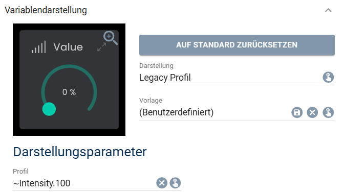

Dann kennst du die Grundlagen der Konsole aber nicht gut.
Es gibt bei den Tabs ein + Button welcher dann fragt was du für einen Tab haben willst.
Prominenter geht es ja fast nicht.
Entweder direkt aufrufen über das Plus oben in der Symcon Konsole:
Oder in den Eigenschaften der Variable, Variablendarstellung:
