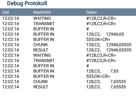

Anbei noch mal das Debug Protokoll vom JKM, gestern kam da leider nichts.
