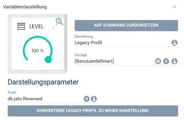

Da sind wohl die Variablenprofile vom den Level Variablen unterschiedlich.
Vergleich die einmal und vereinheitliche die, dann sollten sie sich auch gleich verhalten.

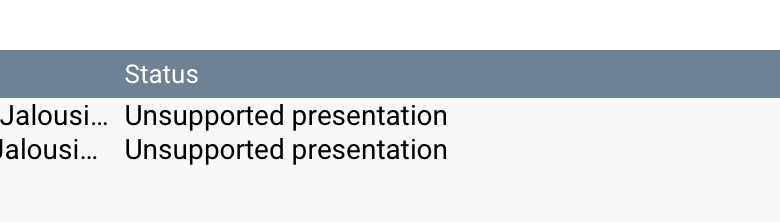

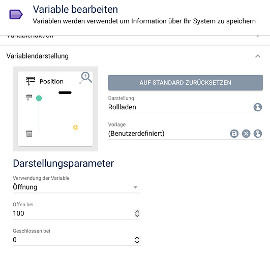

mir ist gerade aufgefallen, nachdem ich auf die neue Darstellung meiner Jalousien umgestellt habe, dass diese nicht mehr mit HomeKit kompatibel sind.
Ich muss allerdings die Werte für “offen bei” und “geschlossen bei” tauschen, da ich zuvor das lagacy .reversed verwendet habe.
Im HomeKit erhalte ich damit dann aber den Fehler:
Gibts dazu eine Lösung?
Ich bin noch voll Legacy unterwegs.. :smiling_face_with_sunglasses: ..da rollt noch alles korrekt. Never change a runing system.. :rofl:
Stimmt das ist sicher die einfachste Lösung.
Finde es aber charmant, dass bei der neuen Darstellung bei einem geschlossenen Rollladen geschlossen/geöffnet und nicht 0%/100% steht…
Aber dann gehe ich auch erst wieder zurück.
