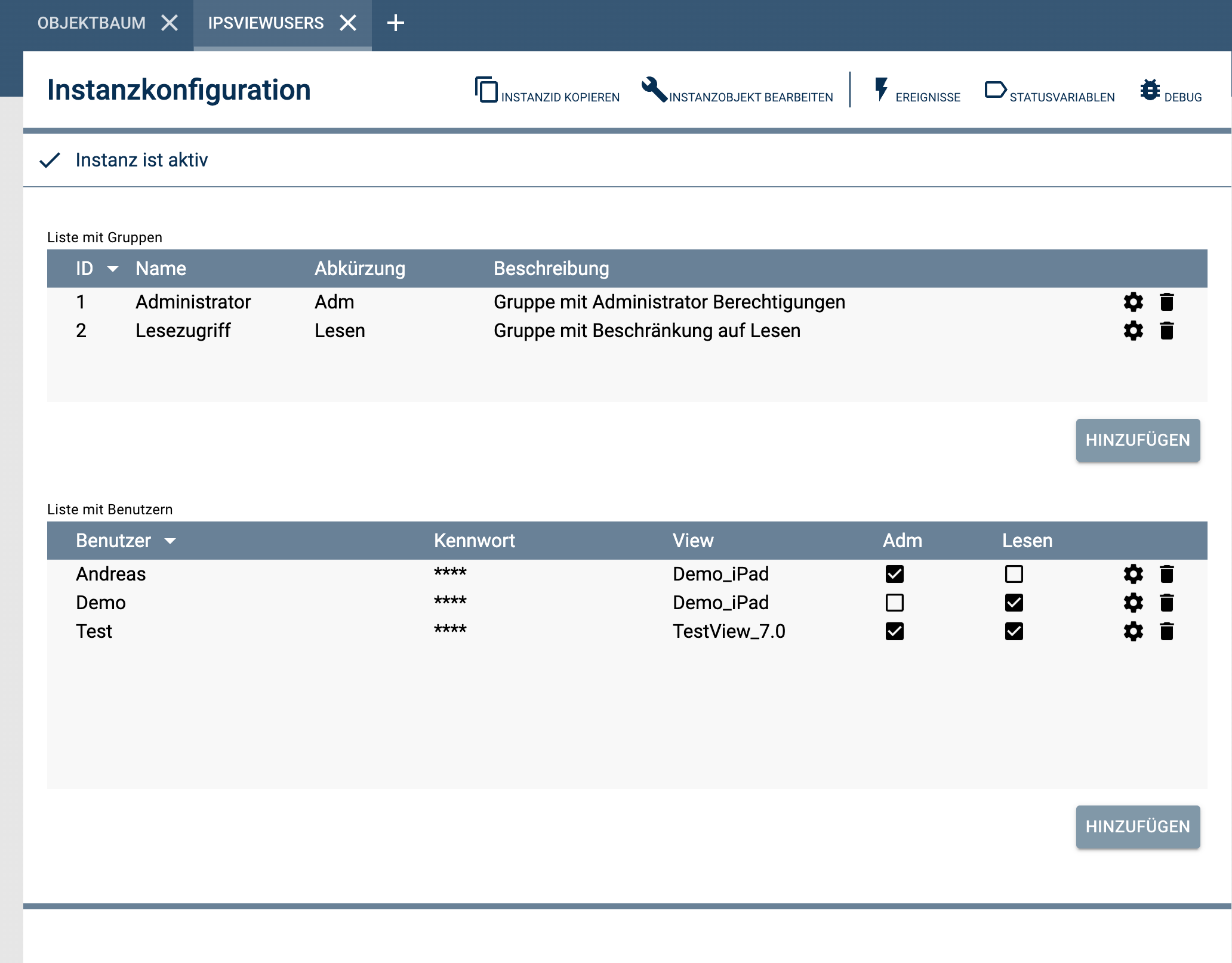

Doku findest Du unter „Wartung“, dort kannst Du die Zuordnung von IDs zu Gruppen vornehmen und dadurch bestimmte Teiler einer View auf Readonly setzen.

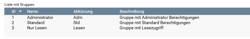

Ich habe mir das mal in der Doku und in der Konsole angeschaut.
in der Konsole habe ich drei Gruppen gefunden (vorbelegt?), in der Doku gibt es Standard nicht.
Wie definieren sich die Berechtigungen der Gruppen? Unter Wartung habe ich dann nur die Option Interaktion (Schreiben) Ja/Nein.
Andere/mehrere Gruppen machen dann ja nur Sinn, wenn Benutzer auf unterschiedliche “Bereiche” Zugriff haben sollen oder entsprechend nicht.
Oder wie ist die Philosophie hinter den Berechtigungen gedacht? In der Doku gibt es auch nur Adm und Lesen.

Die Gruppen kannst Du im Modul/Instanz IPSViewUsers ändern :wink:
In der View kannst Du dann festlegen wer/wo nur Lesezugriff haben soll.

Das hatte ich auch gefunden :grinning_face: . Mich hatte nur ID 2 bei mir verwirrt mit den Standard Berechtigungen. Habe aber auch gesehen, dass es nur die Option Schreiben Ja/Nein gibt.
